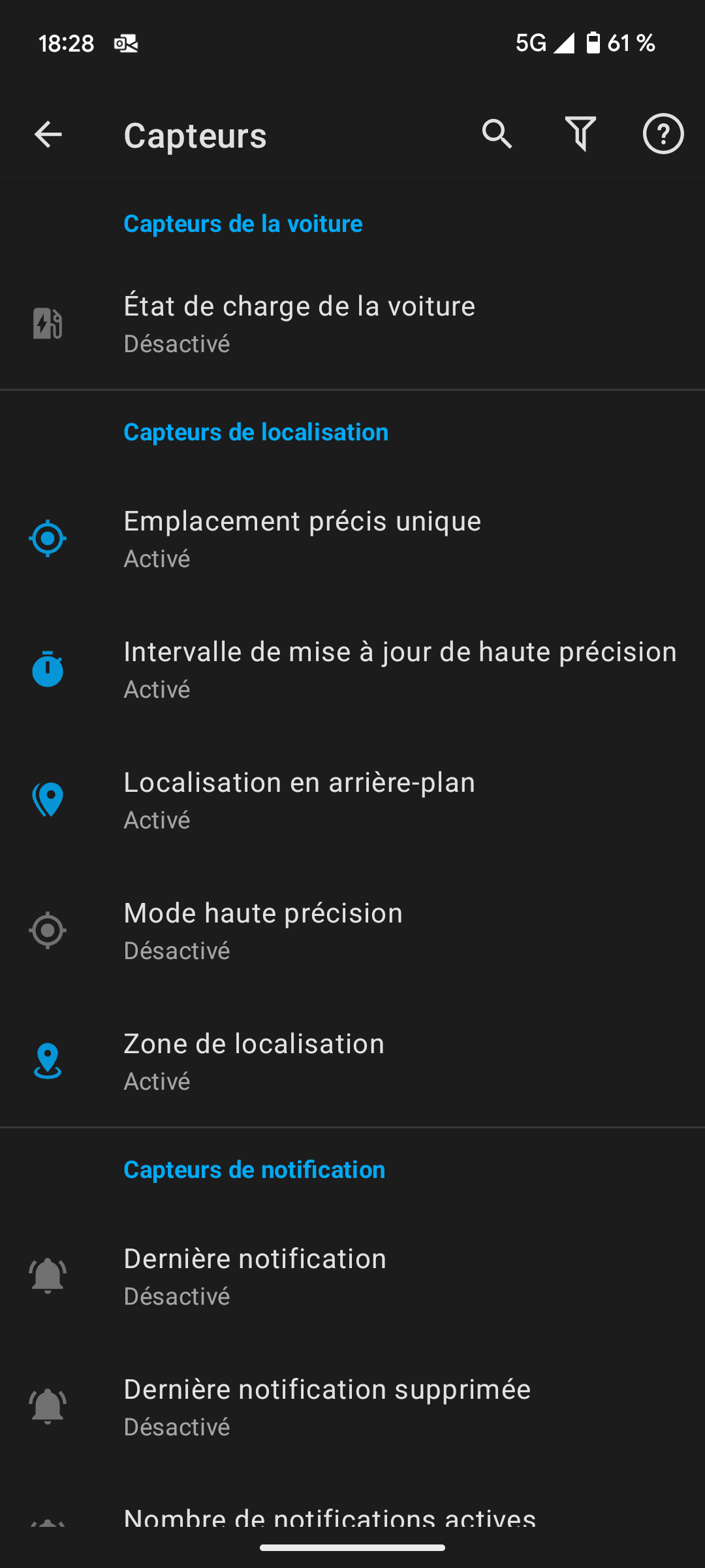

Voici les paramètres de capteurs

2 Android à la maison avec les configurations préconisées par @Pulpy-Luke et aucun problème depuis plusieurs mois.
La localisation est instantanée et aucune consommation excessive sur la batterie
Par contre j’ai le "Lieu géocodé "de désactivé

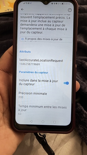

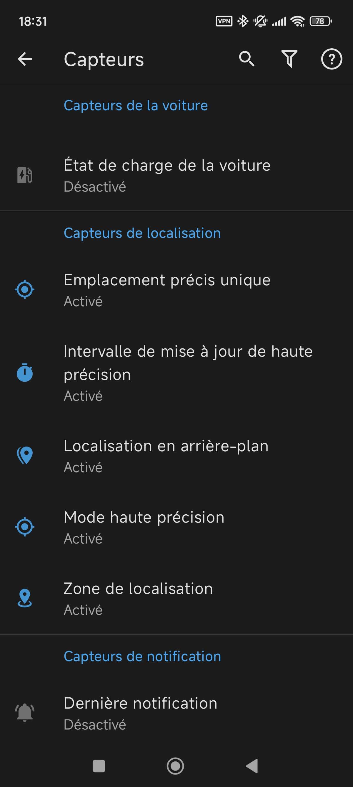

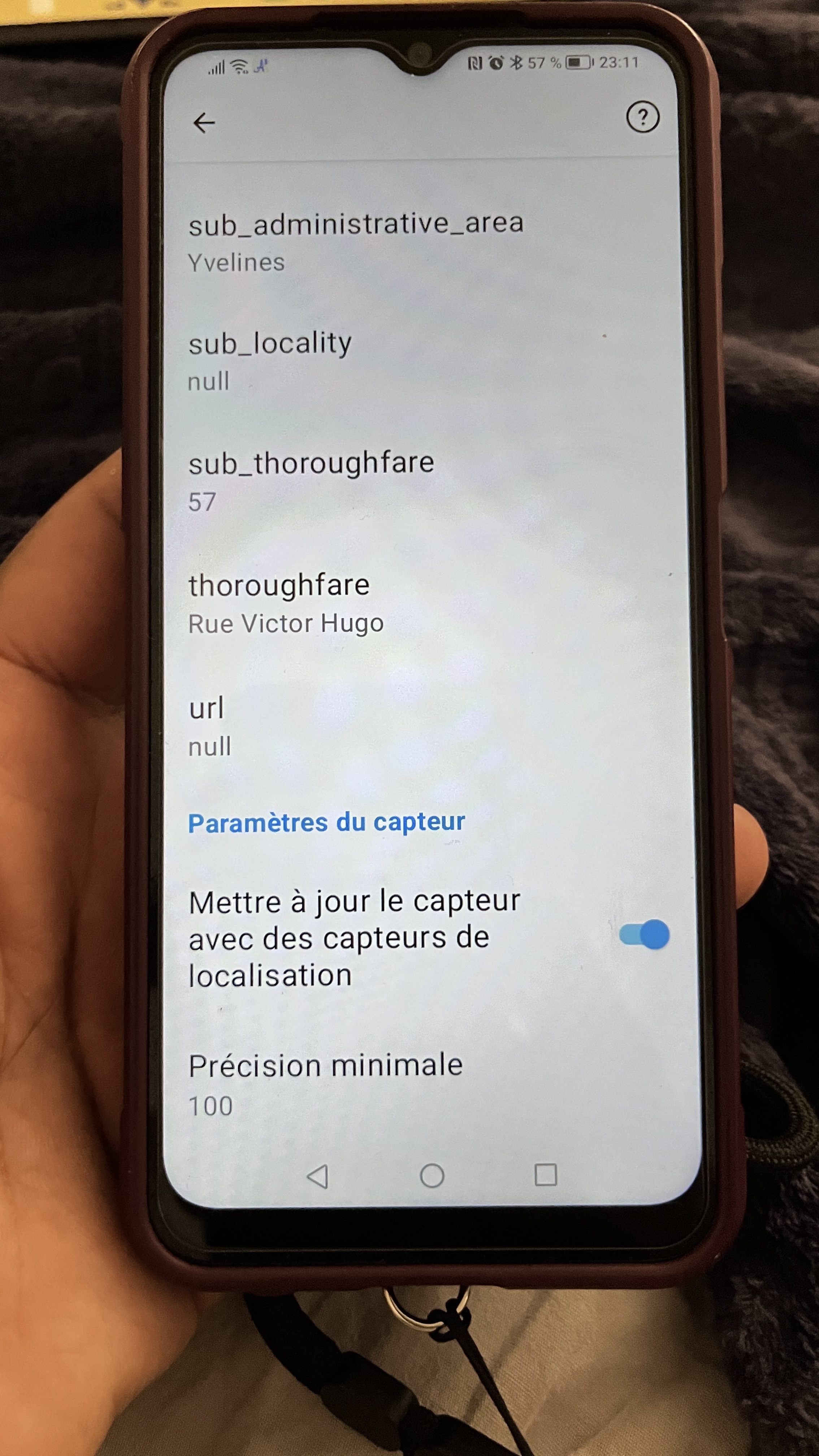

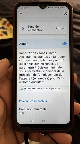

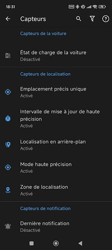

D’accord merci. Du coup j’ai mis la fréquence de mise a jour toutes les minutes et voilà ma configuration des capteurs.
Il n’y a pas besoin de sélectionner « Mode haute précision » ?
