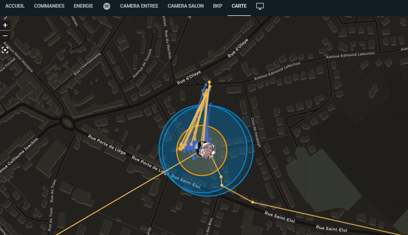

Je remarque depuis quelques temps que ma géolocalisation est instable.
Ma présence saute de ma rue à une rue voisine lorsque je suis chez moi.
C'est embêtant car mon chauffage, par exemple, fonctionne sur cet indicateur de présence.
Ou encore un message lu automatiquement sur ma sonnette Reolink quand je suis absent. Du coup, le message est parfois lu quand je suis présent...

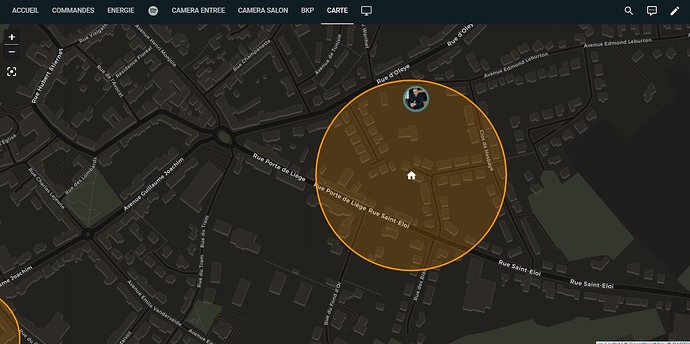

J’ai élargi la zone maison, mais j’ai dû mettre 150 pour englober les sauts de position géolocalisée…
J’imagine que maintenant ça ira :sweat_smile:

Bonjour à tous, j'ai parlé trop vite...
Je suis situé loin de chez moi à nouveau, donc j'ai remis un radius de 150, ce qui permet d'englober la zone où mon GSM est détecté, malgré l'activation de tous les accords et des précisions maximales dans HA...
