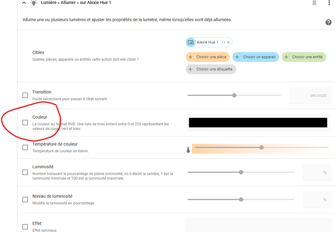

Mon problème est que je ne parviens pas à gérer les couleurs de cette guirlande via HA…

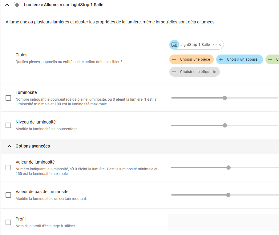

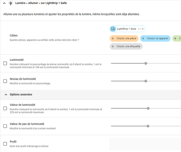

La gestion des couleurs n’est pas prise en charge par l’intégration netatmo.

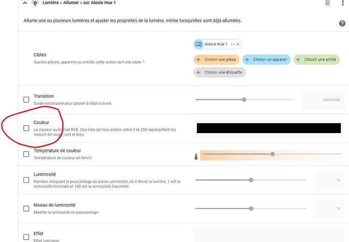

Pourquoi ne pas laisser la bande led sur le pont hue et faire une automatisation qui relie les deux ? C’est la principale avantage de ha de faire communiquer des plateformes qui a première vue semble séparées.

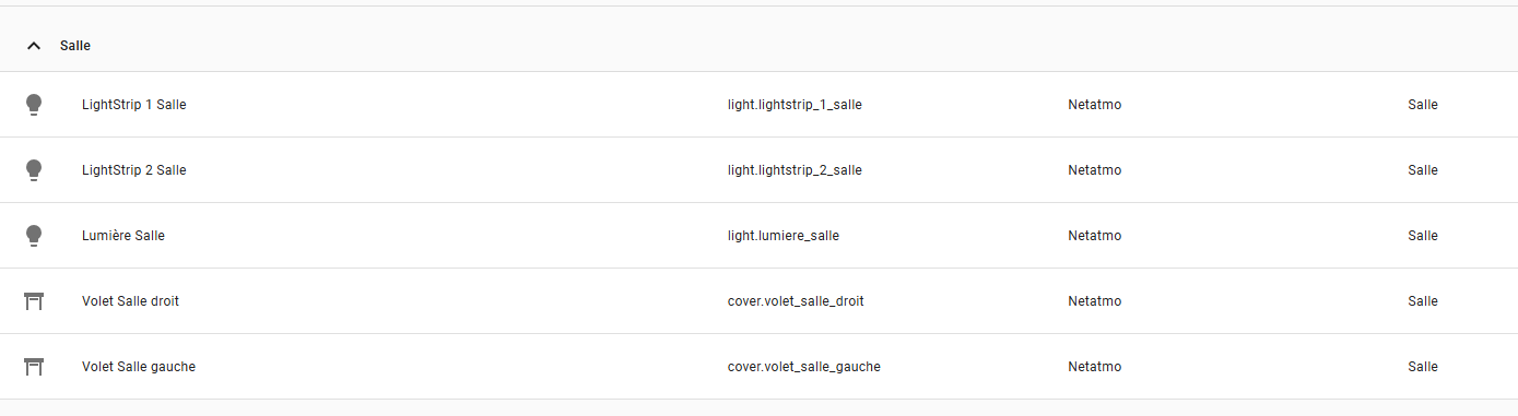

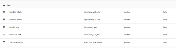

Bonjour @Idaho947 et merci pour ta réponse,
J’avais bien pensé faire quelque chose comme ça initialement, mais je n’ai pas mon fameux interrupteur « color » dans les entités de HA :
J’ai l’impression que seuls les interrupteurs filaires remontent dans HA. Le bouton « color » est une télécommande à pile.
Dans cette pièce, j’ai un autre bouton à pile pour commander la lumière principale (pour remplacer le va et vient préexistant), et je ne le vois pas non plus.
