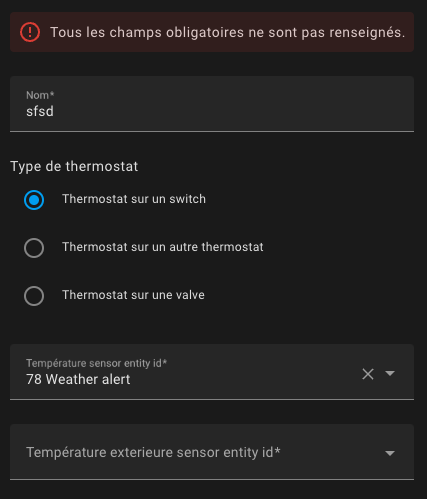

ok, pour résoudre ce pb, j’essaie donc de récupérer la température de la météo « weather » via un sensor mais ca ne fonctionne pas :
Pour moi, la temperature externe est obligatoire. Donc tu n’aurais pas du pouvoir créer un Versatile Thermostat sans temperature exterieure.

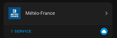

Pour le capteur de température externe tu as directement la température avec l’intégration Meteo France sans avoir à faire de sensor. je te retrouve ça
super, j’ai appliqué ton conseil et voila, j’ai pu ajouter la t°c externe dans le thermostat.

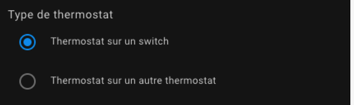

J’ai essayé de créer un thermostat sans température extérieure et c’est vrai que c’est impossible.
J’ai du renseigner une sensor existant sans faire attention mais je testerai d’avantage si tu veux.
