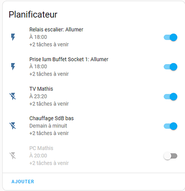

j’essai de créer un nouveau scheduler mais je ne peux plus choisir groupe « climate », je n’ai que les « interrupteur ». est-ce normal ? ou à cause d’une maj qui empêcherait d’afficher d’autres groupes ?

Je crois qu’il faut sélectionner les type d’entités dans la page d’avant.
Je ne peux pas sélectionner le type d’entités avant !
voici ce que je fais, je suis sur la carte scheduler :
et je clique sur « ajouter » et j’arrive là :
ok, j’ai compris mon erreur.
C’est au moment de la création d’une nouvelle carte Scheduler qu’on peut choisir le type d’entités.
J’avais oublié cette étape (ou alors c’est nouveau).
Bon, désolé du dérangement ![]()
