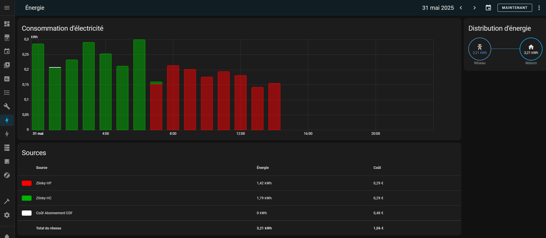

il y a le panneau energie qui fait ça tout seul. Tu as juste à inclure ton sensor HP et HC ( les données sont actualisées toutes les heures ).

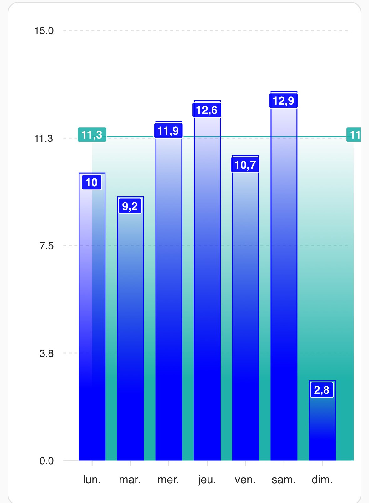

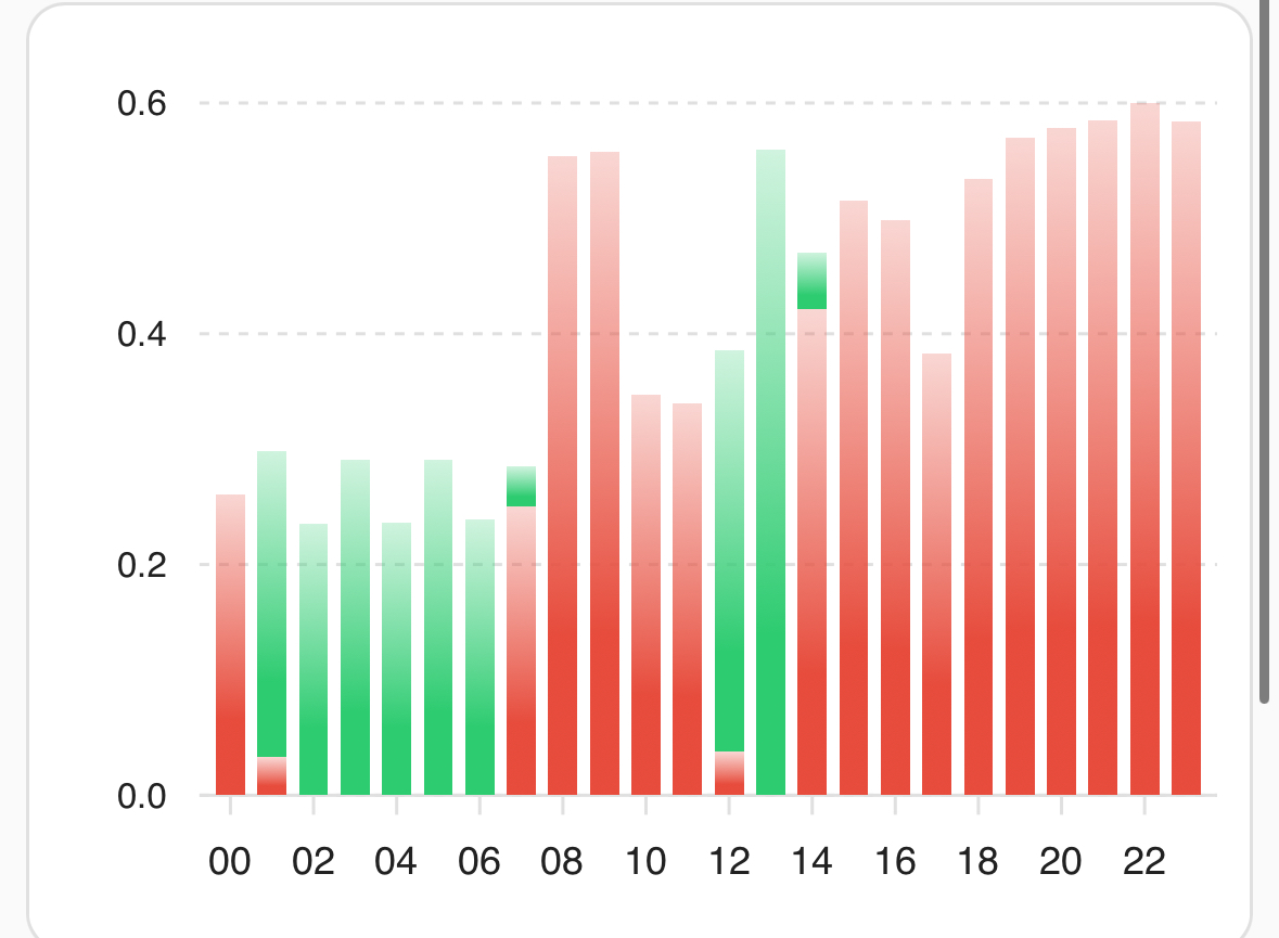

Pour customiser, tu as l’excellent plugin Apex grah charts.
Y a un ptit temps d’adaptation pour le paramétrage des courbes, mais c’est customisable à souhait.
Exemples :
Graph sur les 7 derniers jours avec conso moyenne glissante
Graph de la conso horaire avec répartition heures pleines/creuses (rouge/vert)
