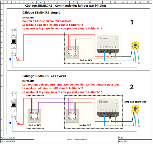

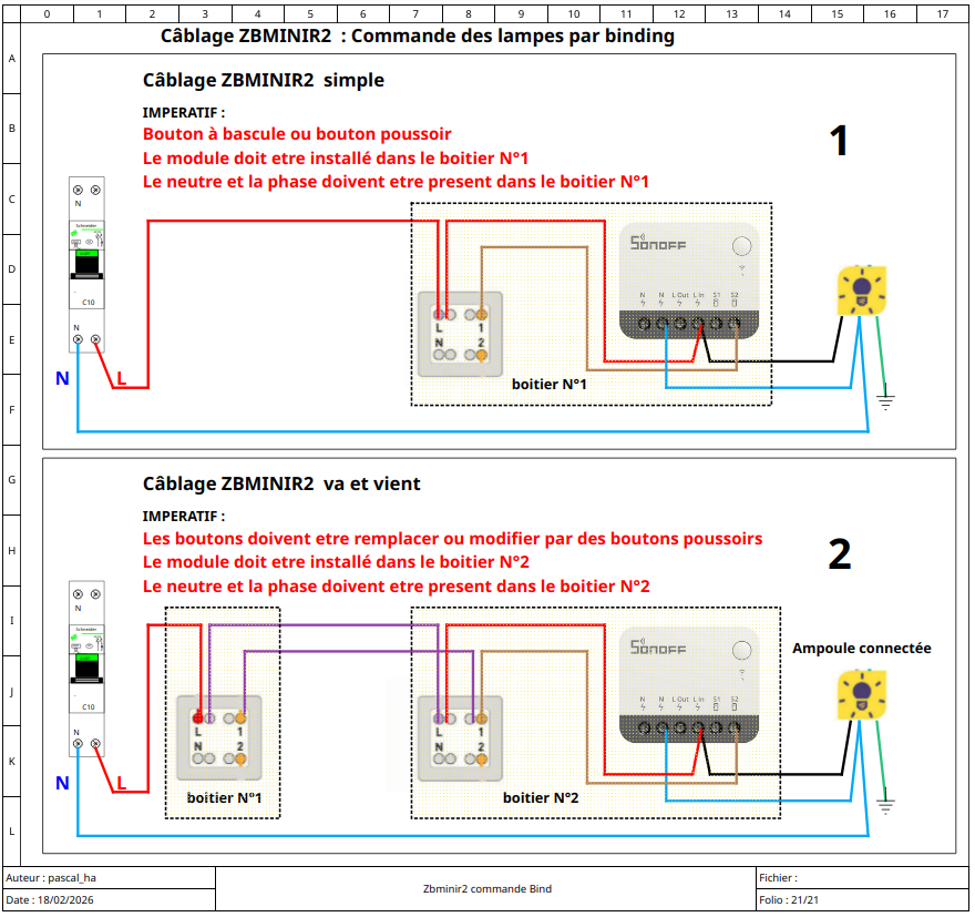

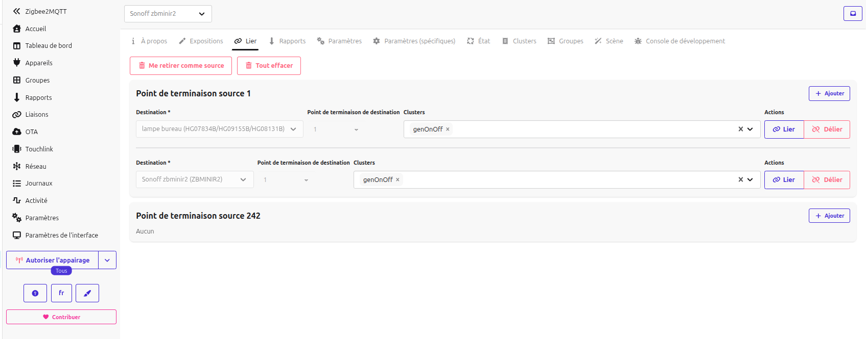

Je viens de faire un test avec un sonoff zbminir2 et une lampe connectée de lidl en binding, Cela fonctionne parfaitement. Par contre pour les réglages de luminosité ou de couleur, je ne pense pas que ce soit possible directement a partir des boutons. Perso je le fais a la voix avec alexa)
Pour ce faire il faut :
  • avoir le neutre pour le module
  • dans le cas d’un va et vient il faut remplacer les boutons à bascule ou les modifier en poussoirs
Je ne sais pas quelle est la meilleure solution parmi celle proposé, c’est a toi de voir ce qui est le plus facile a faire et a utiliser au quotidien.
Mais dans le cas de l’utilisation de module Zbminir2 avec des ampoules connectée voici les schémas de câblages pour un éclairage simple ou va et vient.
Il te faut autant de wall switch que de bouton et les blinder a l’ampoule
Sinon tu peux utiliser les navettes pour actionner le wall switch depuis le 2eme interrupteur ett u économise un wall switch
Les micros modules variateur sans neutre c’est souvent pas terrible si tu peux tirer un neutre fais le
Pour la luminosité il te faut les endpoint genLvlCtrl en plus des genOnOff et il doit en exister un autre pour le changement de couleur mais sur un simple interrupteur c’est rare tu l’as souvent sur des télécommandes sans fils je l’ai déjà vu sur les télécommande Ikea les grosses carrées

@pascal_ha merci pour ta réponse et tes schémas très précis ! Malgré tout, vu mon installation, je penses que je vais faire comme dit un peu plus haut.
Mettre du Philips Wall Switch là ou j’ai déjà du Philips Hue. L’intégrer dans l’application Hue via le pont puis dans HA.
Ensuite, je tirerai du neutre et je mettrais des micros modules avec neutre mais avec des ampoules classiques (dimmables là ou j’en aurais besoin).
