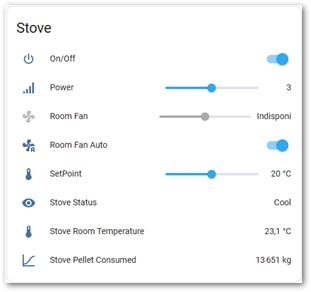

Depuis le début de l’année, je l’ai rendu compatible Home Assistant (via MQTT), ca donne ça :

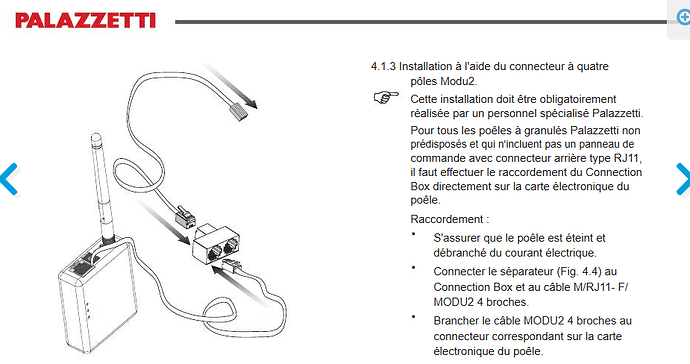

Ravi de vous trouver sur hacf, ça fait quelque temps que je m’inspire de votre GitHub sur Wpalacontrol pour connecter mon poêle palazzetti. Malheureusement j’ai échoué dans ma tache et j’espère que vous pourrez m’aider.
J’ai un poêle palazzetti de 2016 avec une carte micronova io23_4. J’ai essayé de le domotiser simplement mais, sans aller dans le détail, il n’y a pas de contact sec sur ce poêle pour l’allumage/extinction. Donc j’ai voulu essayer autrement, notamment avec votre solution, mais mon poêle n’est pas équipé de RJ11 et je n’ai donc pas pu prendre votre kit (que j’aurais pris sans hésiter sinon). Je pense que le miens est plus ancien et j’ai une prise DB9 câblé sur le port serial, donc comme les RJ11 ensuite.
Néanmoins je pense que cela devrait marcher de manière identique puisque la connexion box dans ses notices, est compatible avec cette prise. Elle est d’ailleurs équipé (ou était) d’un câble “M/RJ11- F/MODU2 4 broches” qui doit être équipé par un pro car je suppose doit être branché sur la carte directement et non en externe.
J’ai essayé par moi même de me faire un boitier adapté à ma situation mais je n’ai pas les compétence en électronique suffisantes pour ça et j’ai pas envie de cramer ma carte. (le grd n’est pas commun avec la masse du poêle, j’ai vu un 13,4v et un 4,6v).
Aujourd’hui ma question est simple, pouvez me dire si votre boitier est adapté si j’utilise un câble d’adaptation (soit en partant directement du port serial de la carte, soit par le DB9 externe) ? Si oui, comment identifier dans les 3 câbles le grd, le tx et le rx ? Ou alors vous m’ajouter une petite option (pour moi et ceux qui sont dans le même cas) pour avoir cet adaptateur ? ^^
