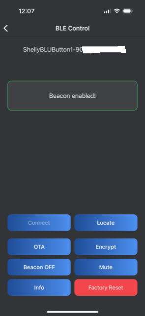

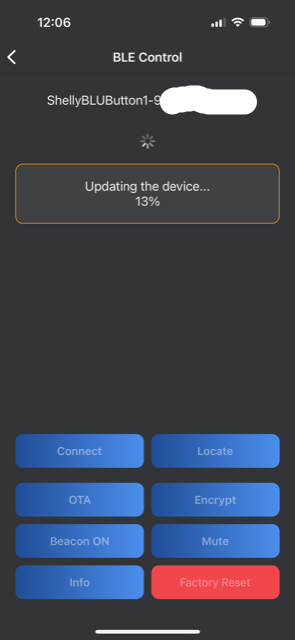

Avec l’application Shelly Debug (sous iOS), j’ai mis à jour le firmware du bouton et activé la fonction Beacon

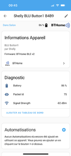

Le bouton est bien reconnu par BTHome
Trois paramètres sont remontés :
  • Battery
  • Packet id
  • Signal Strength

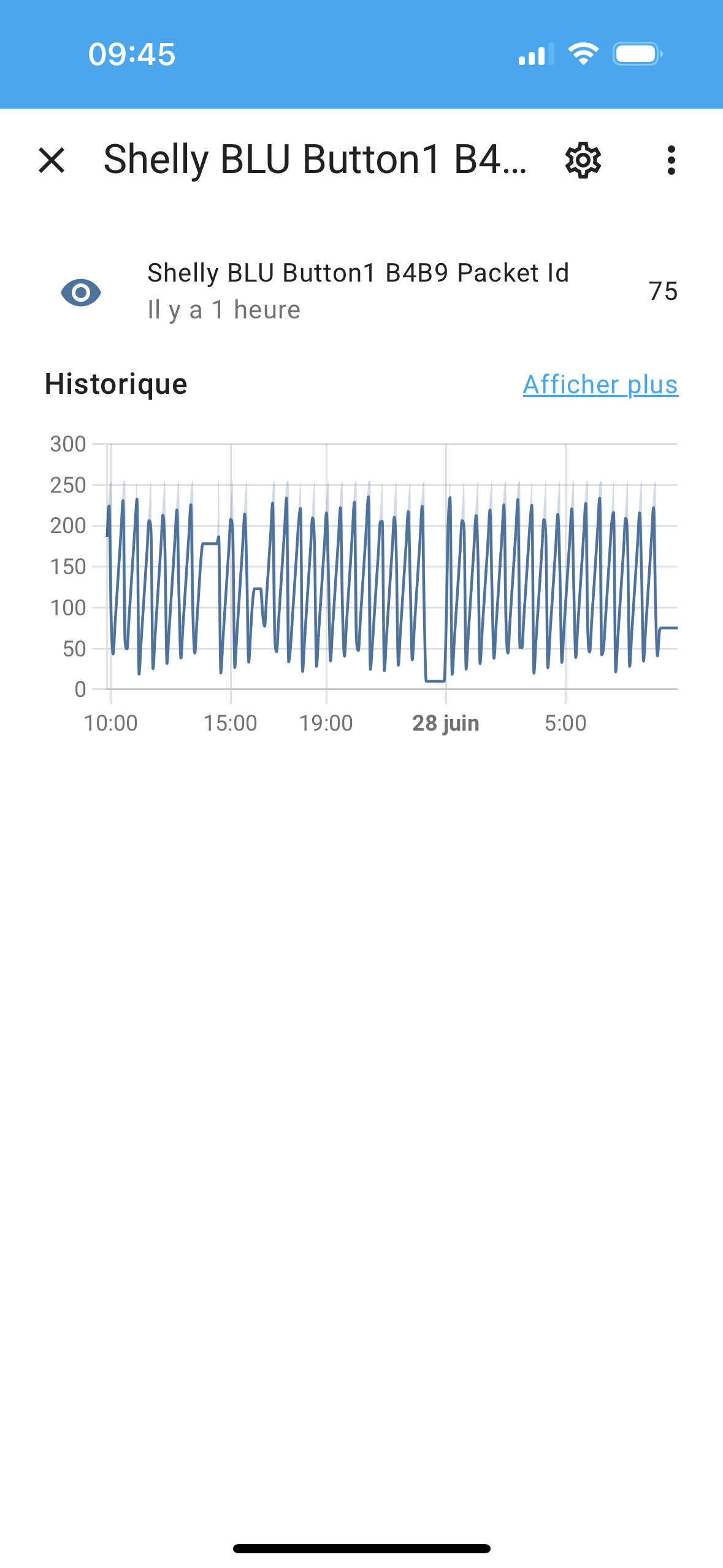

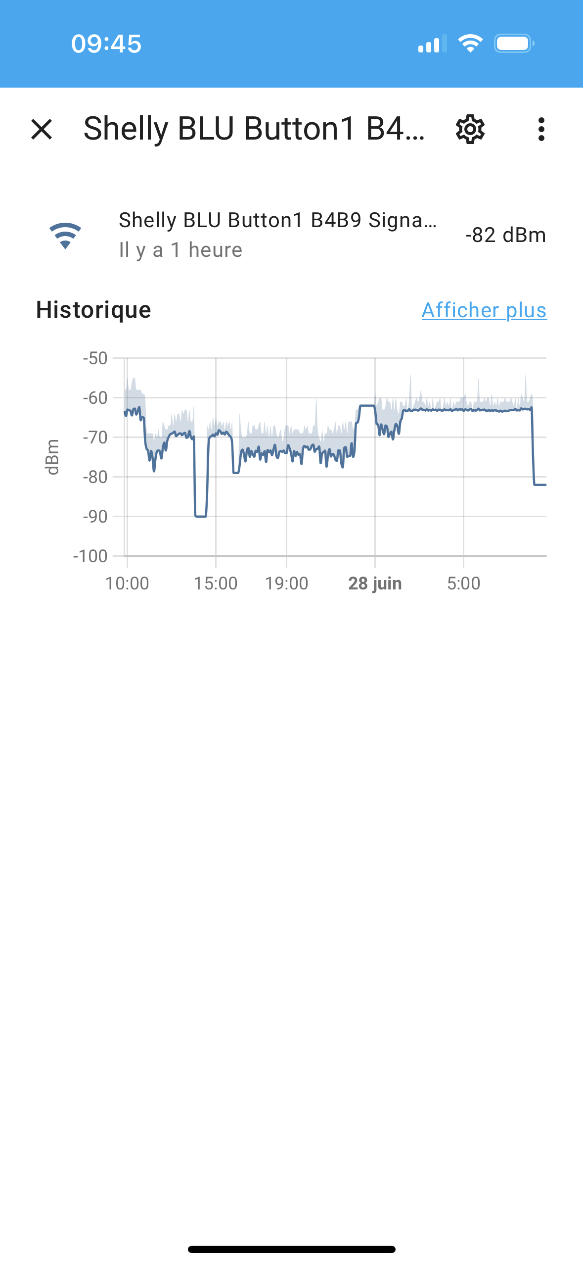

En ayant mis le bouton dans un micro-onde pour couper le signal BT, je constate ceci dans le suivi des paramètres Packet id et Signal Strength
On obtient un « plateau » avec la dernière valeur enregistrée
J’ai regardé les automatisations mais je ne vois pas comment déduire que le bouton est hors champs avec la valeur Packet id qui est restée statique

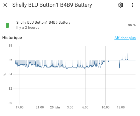

Par curiosité j’en ai acheté un et regardé. Déjà il bouffe les piles en 3 jours, donc pour la présence on va oublier. Il vaut mieux utiliser un Tile ou Nut qui sont fait pour…
Après 40 heures d"utilisation, je ne constate pas d’effondrement de la batterie selon le panneau de suivi batterie (version de firmware, peut-être ?)
J’ai démarré avec un relevé de 86% environ et je suis sensiblement au même niveau 40 heures après

Il faut utiliser l’entité « Packet id » pour déterminer « présence » ou « absence »
J’ai regardé de plus près le « plateau » dans l’historique de cette entité lorsque le Shelly BLU Button1 est hors de portée. En fait, le trait horizontal « ne devrait pas exister », puisqu’il n’y a aucune remontée durant la période.
