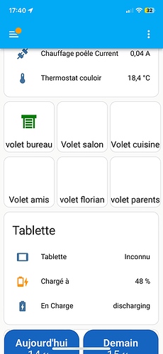

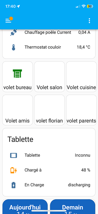

Je fais mon installation de mes volets roulants Somfy IO
J’ai fait une carte avec les couleurs verte pour volets ouverts et rouge pour volets fermés
La carte est bien présente sur mon pc et ma tablette mais voilà ce que cela donne sur mon téléphone

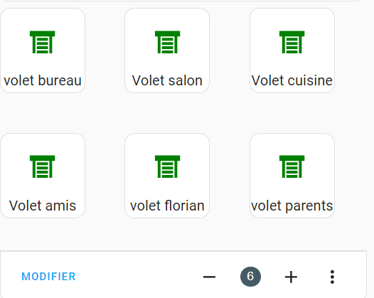

et la carte complètement affiché sur ma tablette

As-tu purgé le cache de l’appli android ?
Je suis sur iPhone et avec l’application HA
Je suppose que c’est pareil sous iphone.
Par ailleurs, n’oublie pas que tu définies les tailles en pixel dans tes cartes
Donc pas impossible que la taille d’écran soit différente entre la tablette et le téléphone
Tu peux mettre cela en paramètre de vue ou sous vue
max_col: 1
J’ai testé mais cela ne marche , j’ai donc déchargé l’application et rechargé tout fonctionne correctement.
