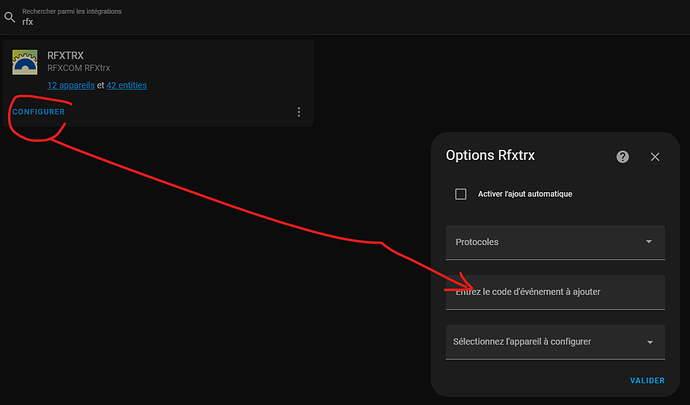

Je suis nouveau sur Home Assistant (ex jeedom), je ne comprends pas ou ajouter ce code.
Pourrais tu m’expliquer ou me donner un lien qui me permettrai de comprendre ?
Renald
Dans le menu intégration, puis rfxtrx
Pulpy-Luke, merci pour ton retour, mais on met quoi dans code d’événement ?

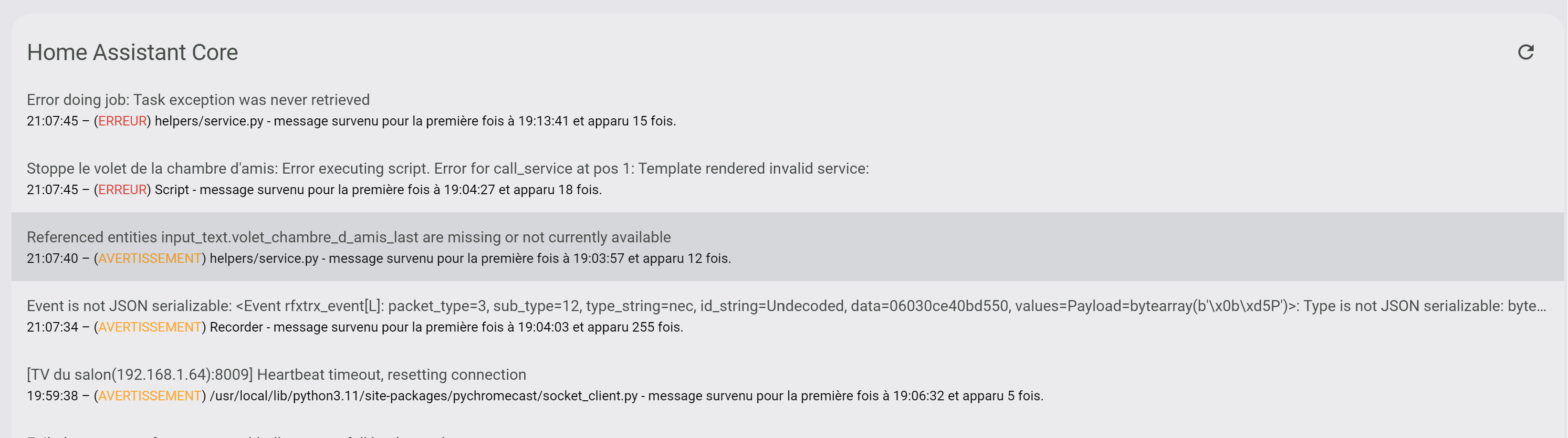

J’en suis à la partie script, j’ai bien fait attention aux intendations, mais cependant, j’ai une autre erreur, tu vas pouvoir m’éclairer. C’est la commande stop qui ne fonctionne pas et qui renvoie une erreur:
Échec de l’appel du service script/stop_volet_chambre_d_amis. Template rendered invalid service:
Je te copie colle uniquement la partie du script qui est en cause :

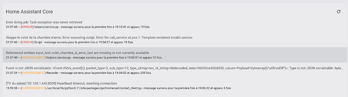

Tu n’as pas une info de ligne ? Et le logs HA ?
Comme tu as 2 services qui sont appelés, ça serait plus facile de savoir si c’est le 1er ou le 2ème qui plante
En fait quand on regarde plus en détail, là cette fois-ci l’erreur fait référence à : input_text.volet_chambre_d_amis_last are missing or not currently available
cette entité existe ? sans erreur sur le nom ?
C’est là dedans que le script stocke le mouvement de montée ou de descente pour faire la répétition
