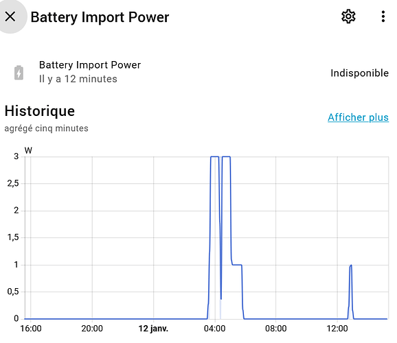

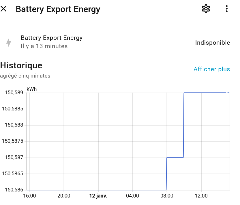

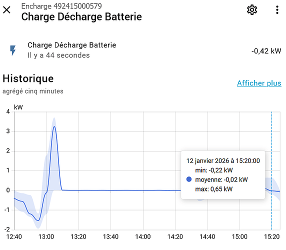

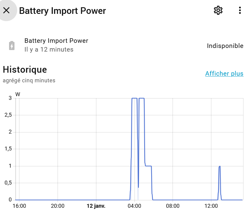

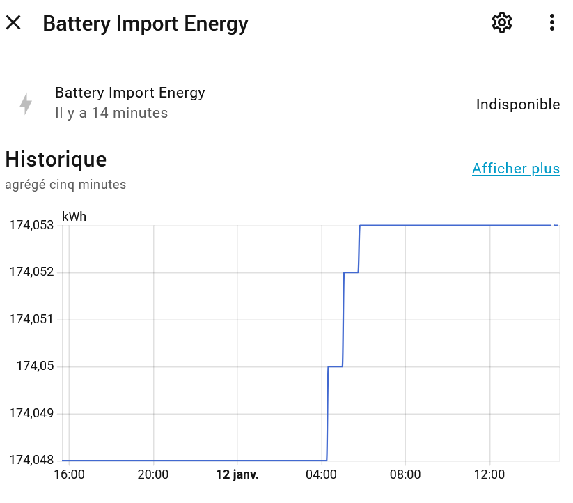

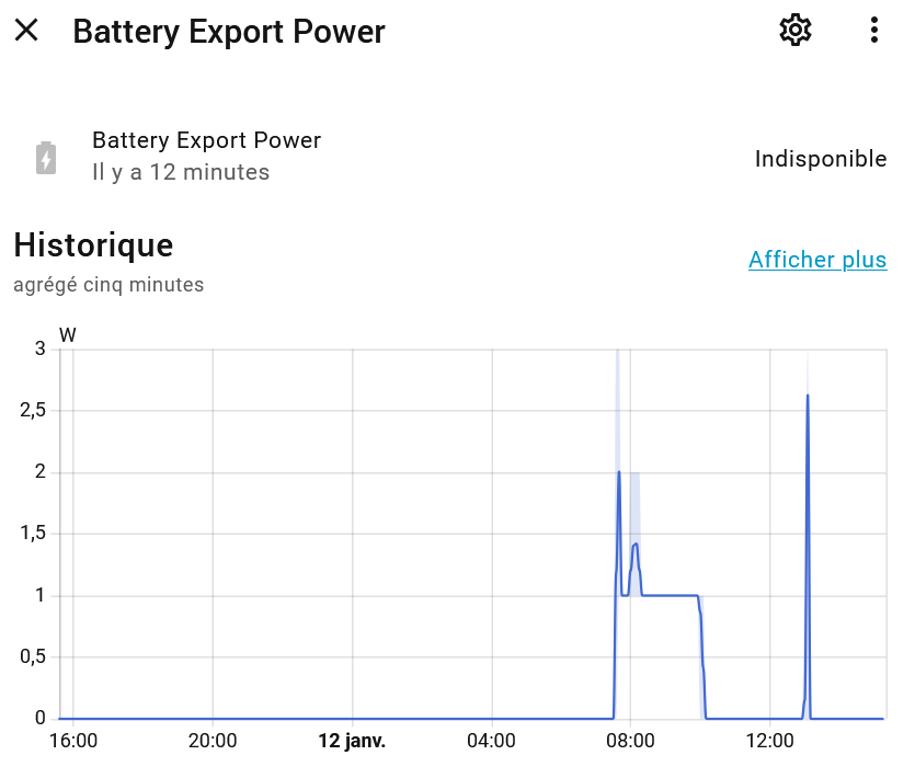

Pour faire apparaitre la charge et la décharge de ma batterie Enphase dans le diagramme energie, j’ai créé 2 sensors Batterie import power
Batterie export power, à partir du sensor Enphase donnant la charge décharge de la batterie. Ensuite j’ai créé 2 template intégrale de Riemann pour avoir l’énergie. Je rencontre les pbs suivants : alors que le sensor enphase charge-décharge est en kW, j’obtiens des sensors batterie import export puissance en W et j’ai des sensors energie aux valeurs aberrantes
merci de votre aide

# Prise en charge de la batterie enphase
template:
  - sensor:
        name: Battery Export Power
        state_class: measurement
        icon: mdi:battery-charging
        unit_of_measurement: W
        device_class: power
        state: >
            {{ [0, states('sensor. encharge_492415000579_puissance') | int ] | max }}
  - sensor:
        name: Battery Import Power
        device_class: power
        state: >
            {{ [0, 0 - states('sensor. encharge_492415000579_puissance') | int ] | max }}
sensor:
  - platform: integration
    name: Battery Export Energy
    source: sensor.battery_export_power
    unit_prefix: k
    unit_time: h
    method: left
    name: Battery Import Energy
    source: sensor.battery_import_power
    unit_prefix: k
    unit_time: h
    method: left
