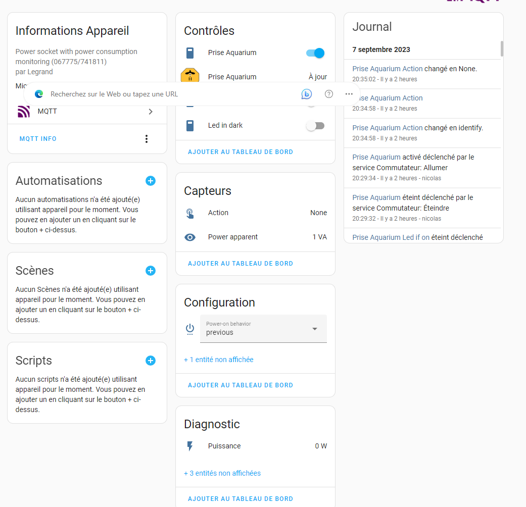

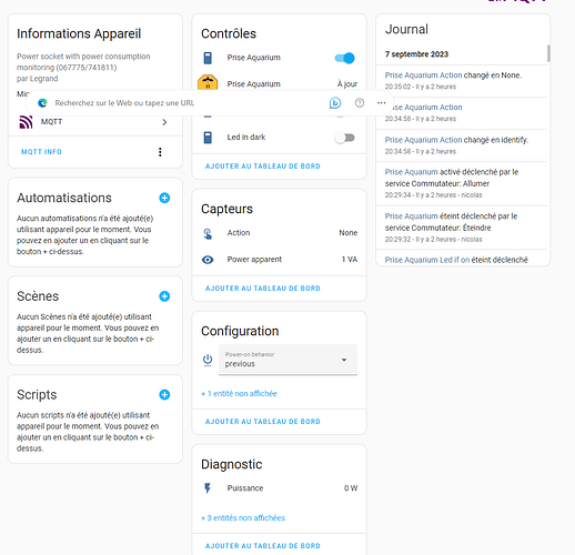

J’ai inclut une prise connecté Legrand dans zigbee2mqtt et lorsque je vais voir l’appareil je vois les différente valeur remonté

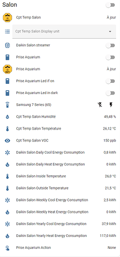

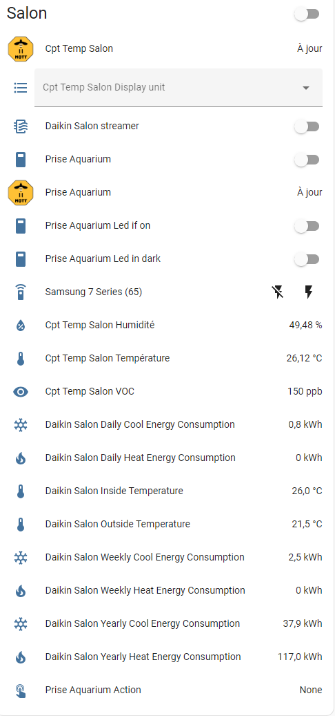

Dans le dashboard j’ai bien l’entité puissante apparente (dans la tuile capteur)qui remonte en Volt ampere mais ce n’est pas ce qui m’interesse, je voudrais la désactivé et faire apparaitre a la place la puissance en W qui est dans la tuile Diagnostique
Celle ci est pourtant activé mais elle n’apparait pas dans le dashboard, est ce que j’ai loupé un truc ??

ce qui est affiché sur la page de l’appareil n’est qu’un résumé de toutes les entités qu’il fournit.
La puissance que tu veux est remontée en tant qu’entitié de dignostic, j’imagine que c’est pour ça que ton dashboard qui semble auto généré ne la prend pas en compte.
Si tu veux l’afficher, il faut passer le dashboard en modif et ajouter cette entité à la main dans le dashboard.
Tu peux trouver le nom de l’entité en cliquant sur celle-ci dans l’écran de l’appareil.
Ca devrait avoir un nom comme « sensor.puissance… »
Il n’est pas non plus nécessaire de désactiver la « puissance apparente ».

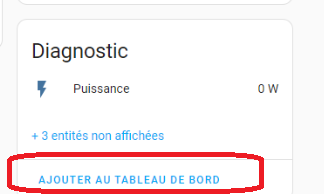

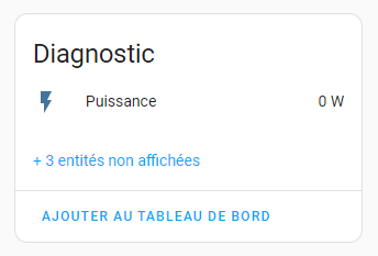

Ou utiliser l’option proposée :
w
