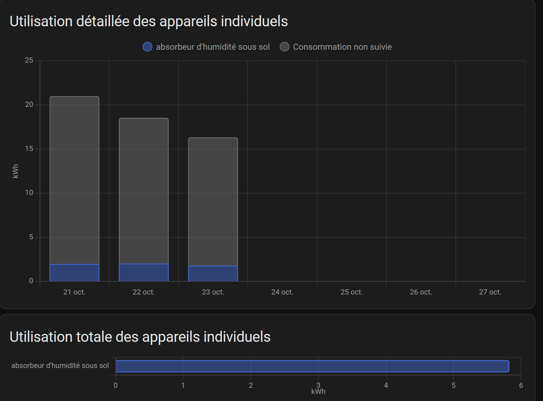

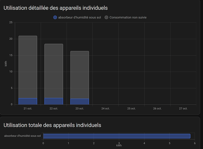

Suite du tuto (toujours sur mon absorbeur d'humidité en guise de test)
Lectures des données de l'enregistreur de puissance et calcul des kw.h totaux (ici prise connectée)
Ma prise connectée donne la puissance en W, la consommation mensuelle ou journalière. On utilisera ici la puissance en W.
Méthode expliquée de multiples fois. On crée un entrée "capteur d'intégrale" sur la mesure de puissance. Pour ma part j'ai choisi la méthode des trapèzes qui me semble la plus précise (débat ouvert)
EDIT: j'ai modifié car la méthode des trapèzes me fait des "sauts", une rapide recherche m'aurais amené à tester la méthode "rectangle à gauche" qui ne pose plus se problème, la puissance de recharge de la voiture variant peu l'erreur devrais être faible.
Au passage on peux ajouter cette intégrale au module energie qui permettra d'avoir une vue graphique des consommations de l'objet surveillé par rapport au reste de la maison.
Cependant l'intégrale ne peux pas être remise à zero, il va falloir trouver une astuce que l'on verra dans la 3e partie
Dommage que le module energie ne donne pas les coûts des appareils individuels... Il va aussi falloir aussi se le faire à la main.

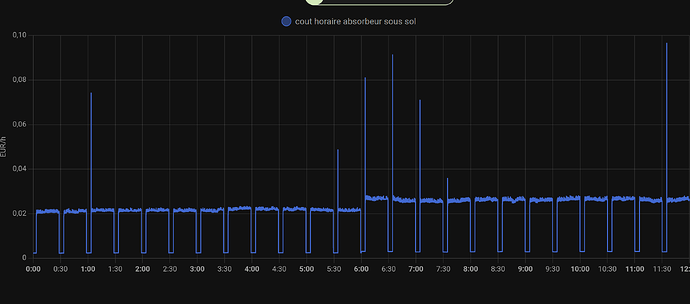

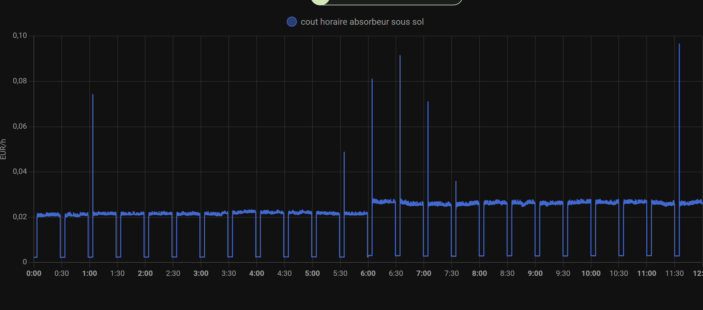

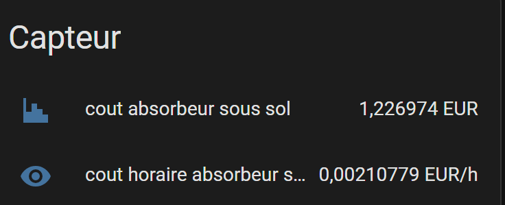

Calcul des coûts
On va repartir des W du capteur directement (multiplier les kw.h par le coût ne marcherais pas car le prix du tempo est variable).
On a des W, qui sont des W.h/h.
Que l'on peux en divisant par 1000 convertir en kW.h/h
Cette valeur si elle est multiplié par le tarif qui est en Eur/kW.h on obtient des Eur/h.
C'est donc un cout horaire instantané.
Facile...
On fait un template que voici:

      - name: "cout horaire absorbeur sous sol"
        unit_of_measurement: EUR/h
        state: "{{ states('input_number.tarifactuel')|float(0) * states('sensor.prise_absorbeur_consommation_actuelle')|float(0) / 1000 }}"
Voila ce que cela donne:
On remarque bien l'augmentation du cout horaire à 6h de mat'
Comme pour l'énergie on fait une intégrale de ce template pour obtenir le cout en Euro.
Désolé trop de chiffres significatifs :slight_smile:
Comme pour l'énergie, on ne peux remettre à zero, on verra cela dans la dernière partie.
