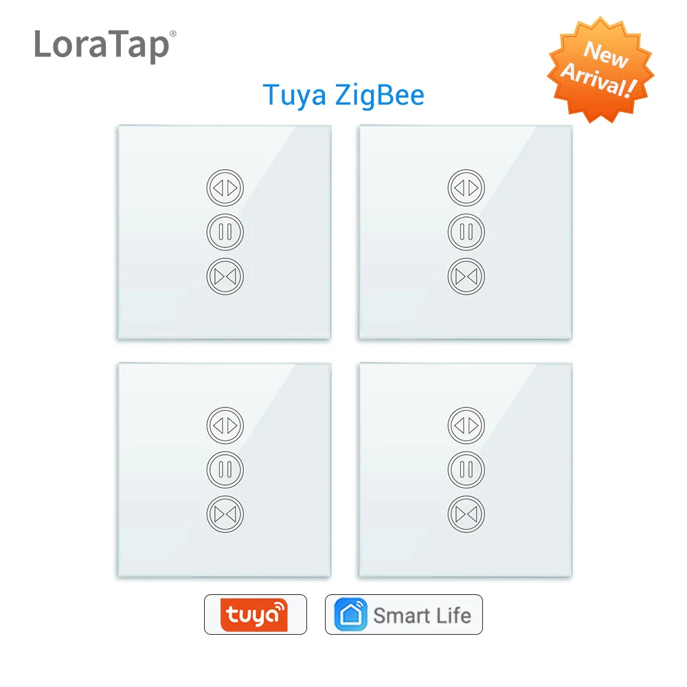

Bon finalement j’ai changé de plan. Je vais changer les interrupteurs par des interrupteur ZigBee 3.0 Loratap.
ça revient moins cher, les interrupteurs seront plus jolis et pas de problème pour encastrer les modules dans la boite

Sur la fiche produit des interrupteurs ils disent ceux-ci (traduction bof) :
« S’il vous plaît note à moins 3 fils doit être nécessaire pour votre moteur, Live Wire 1, live Wire 2 (pour OUVRIR et FERMER), et Neutre fil, sinon il ne peut pas être connecté au moteur, le commutateur peut être compatible avec tout électrique d’obturation moteur avec 100-250 VAC tension d’entrée, 600W Max. Mais le fil neutre doit être nécessaire pour l’installation. »

Ok, donc les interrupteurs que j’ai correspondraient plus au câblage Bubendorf.
Deux boutons (monter et descendre)
Apparemment les interrupteurs que je veux mettre ont besoin de 4 fils (fil bleu, fil marron, fil noir, fil vert/jaune).

D’accord. Bon j’ai eu confirmation des propriétaires. Les moteurs ont bien 4 fils.
Donc cet interrupteur fonctionnerait alors ?
Tu vas trop vite. Il faut les couleurs, les branchements … si tu comptes la terre dans les 4 c’est pareil qu’un montage à 3 fils…

Salut !
Désolé pour la réponse très tardive. ça servira peut-être à d’autres…
J’ai bien mis ceux-là : Interrupteur De Fermeture De Volets Tuya Smart Life Zigbee 3.0, Pour Rideau Roulant, Moteur Électrique, Contrôle Voix Google Home Alexa Mqtt, Echo, Diy - Automatique Système De Commande De Rideau - AliExpress
ça fonctionne nickel dans HA. Couplé avec Siri
