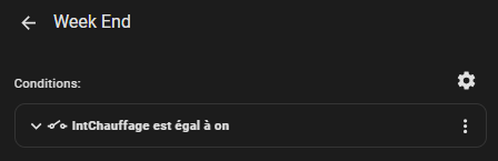

j’ai créé une zone d’un rayon de 100km autour de chez moi, et uninput_boolean à « on » par défaut.
Si je sors de la zone je passe l’input_boolean à off et le preset_mode à « away » via une automatisation, si je rentre dans la zone il repasse à « on » et le preset_mode repasse à « home »
Il est aussi utilisé comme condition dans le scheduler pour le désactiver.
