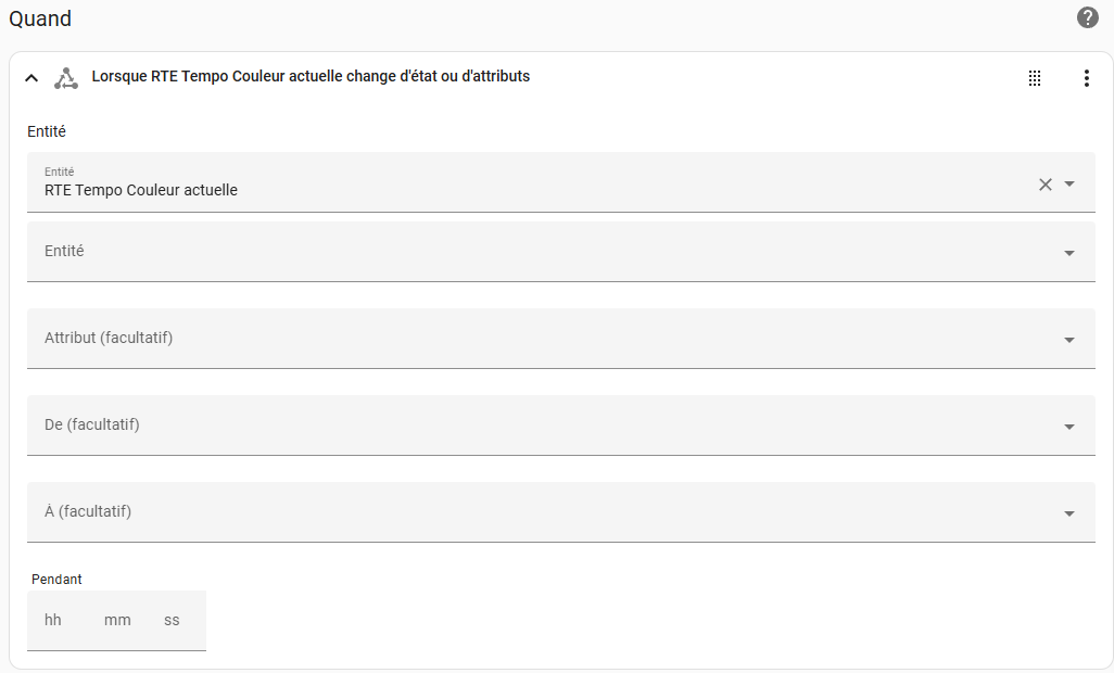

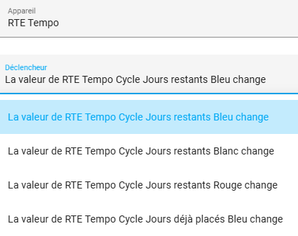

J’ai RTE Tempo qui retourne une couleur tempo du jour et j’aimerais désactivé un groupe comme celui ci, dès que l’un de ses membres est activé
J’ai essayé de mettre RTE tempo en trigger mais celui ci ne fonctionne qu’avec un changement d’état

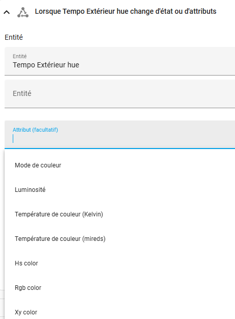

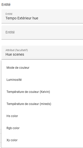

J’ai essayé de mettre mon groupe light en trigger mais je n’ai pas un état actif

Tu n’as pas un « sensor.rte_tempo_couleur_actuelle » ?
bonjour,
oui j’ai bien cette entité
Mais je ne sais pas comment simplement la mettre dans mon automatisation.
Je comprends qu’ici seulement son changement d’état permettra l’activation
c’est pas la bonne méthode ?

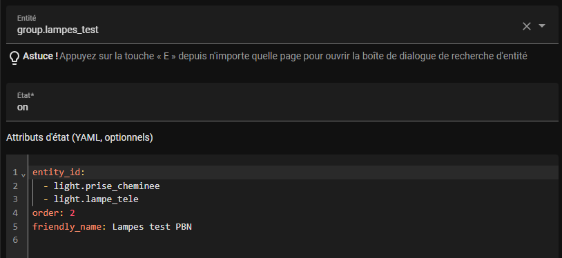

Dans mon cas, un groupe de lampes de test :
Et l’automatisation qui en déclenche une troisième quand mon groupe passe sur allumé (une seule lampe du groupe suffit) :

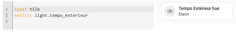

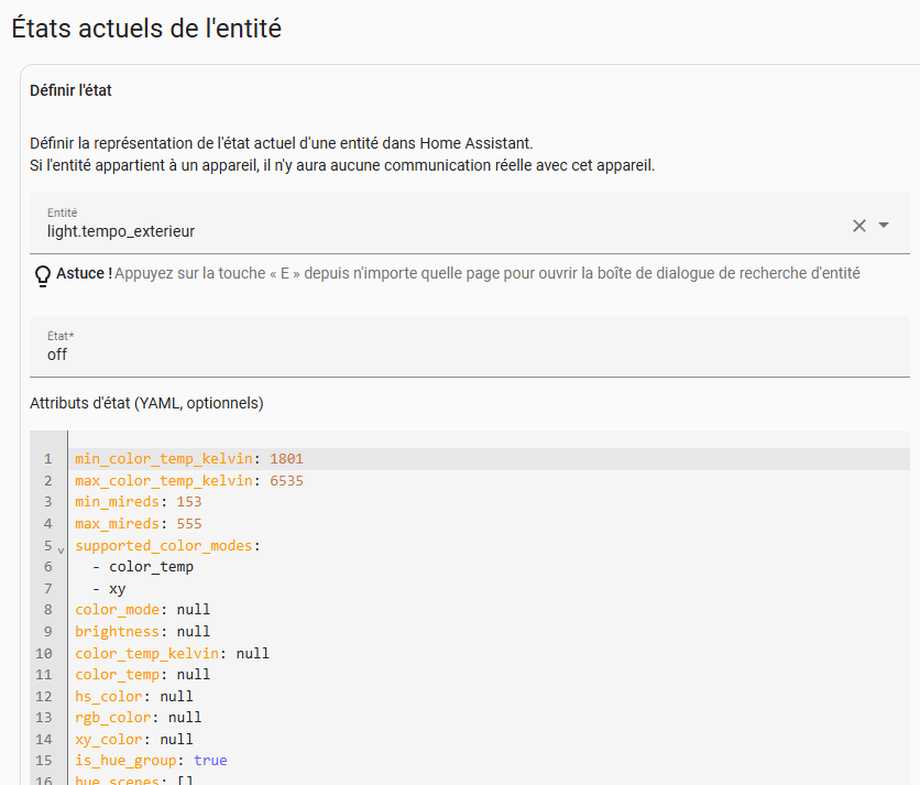

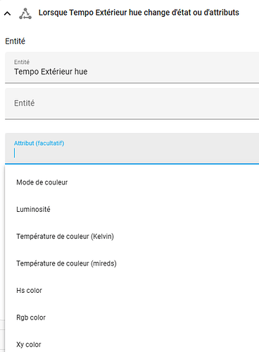

ok je pense savoir ce qui coince dans mon cas…
mes entités a contrôler viennent de l’intégration hue
Pour laquelle je n’ai pas un mode on/off
Donc il y a t’il moyen de crée une entité switch à partir d’une entité light ?
J’ai vu que cela était possible à l’inverse
comme tout newbie :slight_smile: je viens de trouver ce menu…
donc je vais essayé ta méthode @titoumimi
