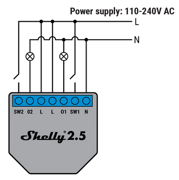

J’aimerai piloter la gestion du néon via un module shelly 1L (ou module shelly 2.5) que j’ai en stock que je pourrais brancher au néon mais je ne trouve pas comment brancher ces modules sans interrupteurs. Sur l’ensemble des schémas que je trouve, il y a toujours un interrupteur. Est-ce que l’un d’entre vous serait m’aiguiller ?

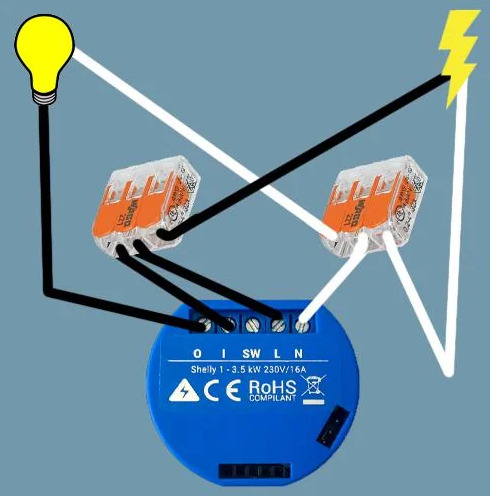

J’ai trouvé ce schéma pour un shelly 1 (peut-être similaire un un shelly 1L ?) :

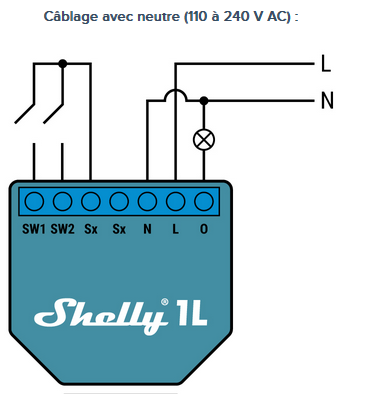

Voici les schémas de câblage standard que l’on trouve pour un shelly 1L & shelly 2.5

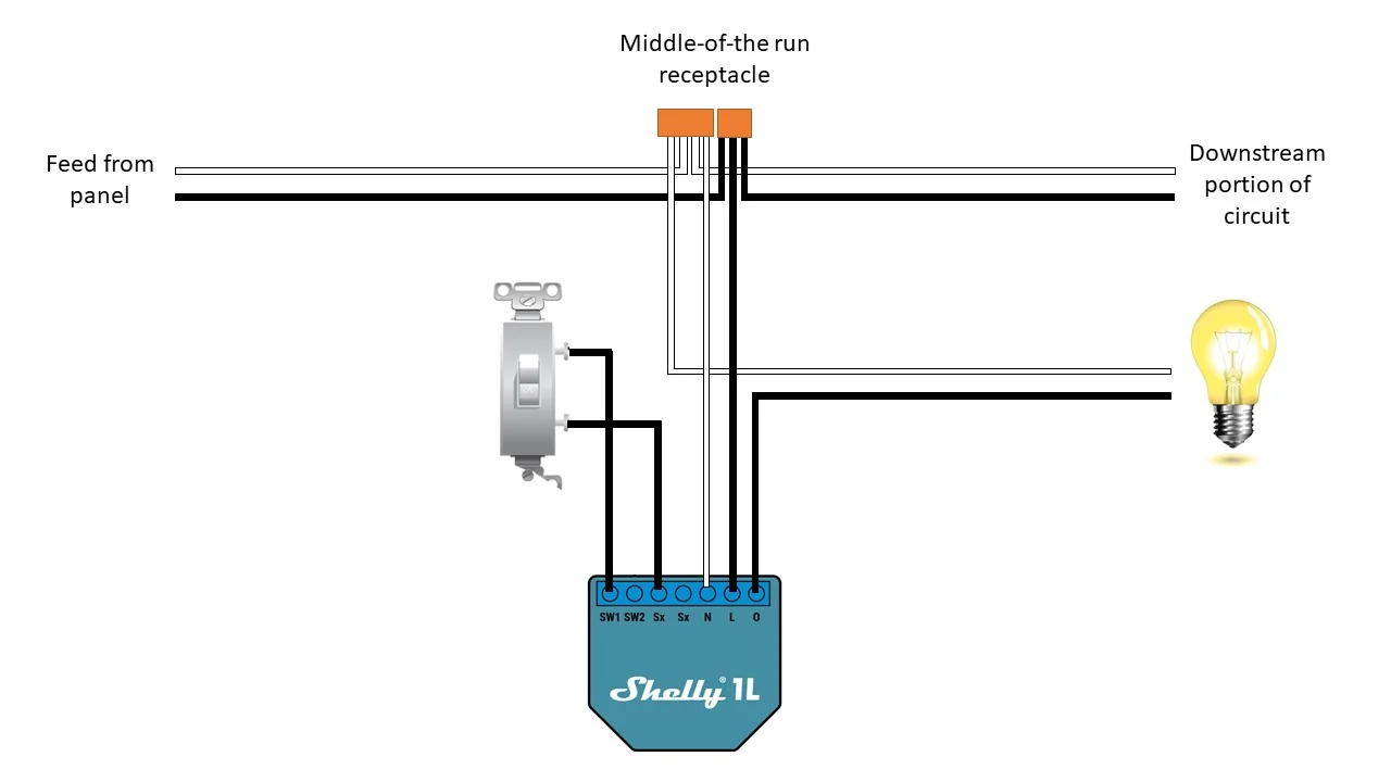

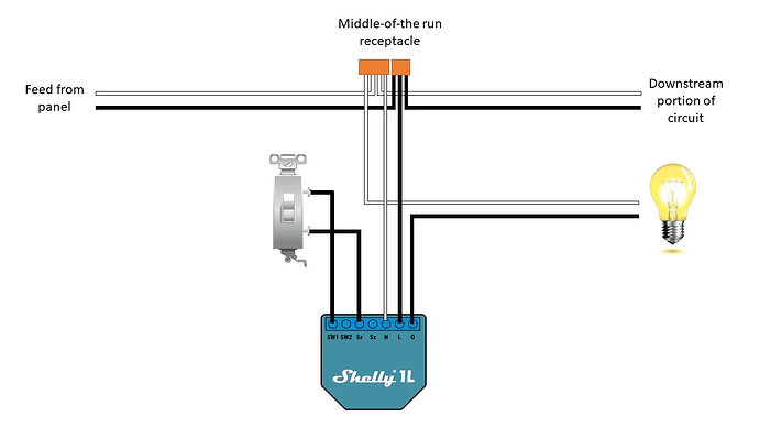

cela t’aiderai ?

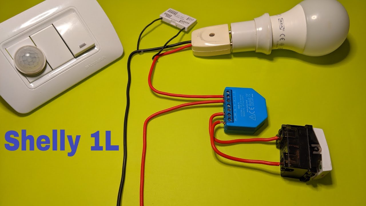

et ceci
C’est simple, tu prends le premier schéma du Shelly 1L, mais tu ne branches rien sur SW1, SW2, ni Sx.
@Nothing , tes 2 exemples ont des interrupteurs :yum:

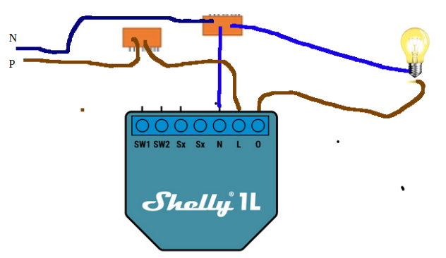

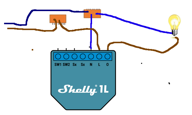

Donc pouvez-vous me confirmer que ce schéma est correct ? (Désolé par avance pour mes talents d’artiste…)
C’est quoi les rectangles orange ?
Et tes cables sont branchés sur quoi ? Neutre, phase ?
des wago , voyons @Giga77 :wink:
BOnjour à tous,
@Giga77, en effet, les rectangles orange sont des wagos.
Voici le schéma à jour avec le neutre (fils bleu) et la phase (fils marron).
Pensez-vous que le câblage est OK ?
Oui, comme ça, c’est bon.
Je viens de faire le câblage, je vous confirme que c’est OK merci !
