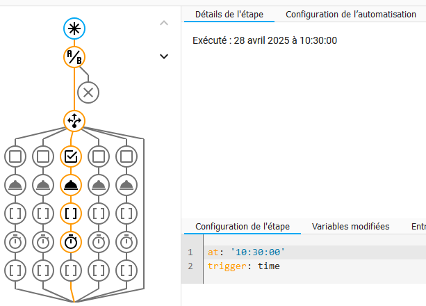

Pas de pression bien sur quand tu vois que j’ai mis mois à trouver ça… Bon je n’étais pas derrière non plus tu t’en doutes :grinning:
Merci,
Petit visuel de l'exécution qui est assez explicite je trouve.

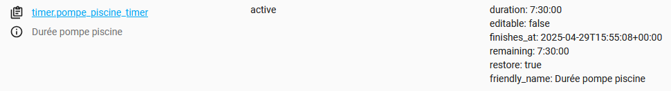

yep yep à voir a en effet, mais est-ce que c’est un peu cela :
(aussi simple, cela me paraitrait bizarre loool)
          - action: timer.start
            metadata: {}
              duration: "{{ states('input_number.temp_pool_veille') | int *60/2-60 }}"
En effet c’est trop simple. Il faut aussi que tu réceptionne la fin du timer. Quand le timer arrive à terme, tu arrêtes ta pompe.
Je te recommande de le détecter dans la même automatisation plutôt que d’en créé une nouvelle.

Tu remarqueras qu’il y a un ‹ ID › au timer
En effet, dans ton exemple, le trigger est dennomé timer.pompe_piscine_off_timer
par contre sous le trigger « time » at 10:30 tu as un id aussi "on"
et après dans tes actions… je suis perdu lol dans l’appel du timer justement avec son id "on"
A suivre… merci

Et voici mon timer :
Avec un modèle je peux voir les états du timer, mais remaining ne bouge pas..
{{ state_attr('timer.pompe_piscine_timer', 'remaining') }}
{{ state_attr('timer.pompe_piscine_timer', 'duration') }}
{{ states('timer.pompe_piscine_timer') }}
me donne respectivement :
7:30:00
7:30:00
active
Merci,
