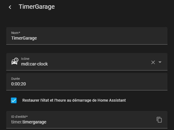

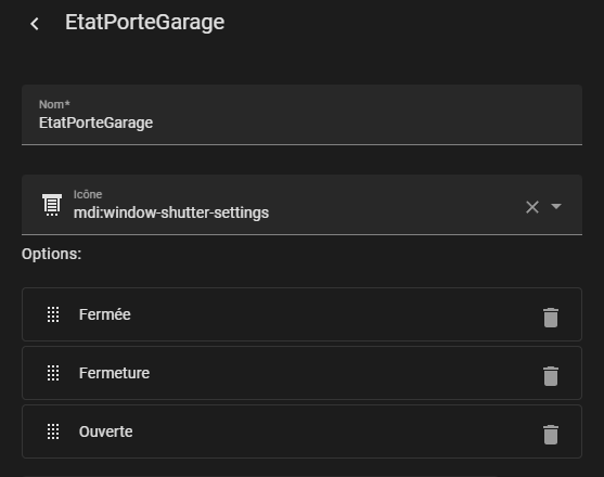

le timer garage
la liste déroulante etat porte garage

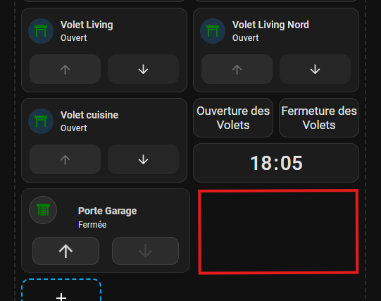

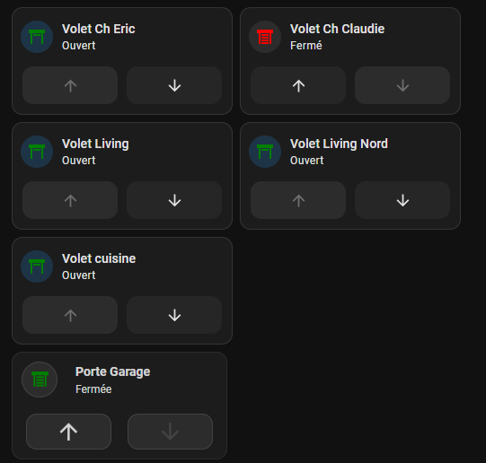

le résultat :
porte fermée
porte ouverte
porte en cours de fermeture (icone clignotante)

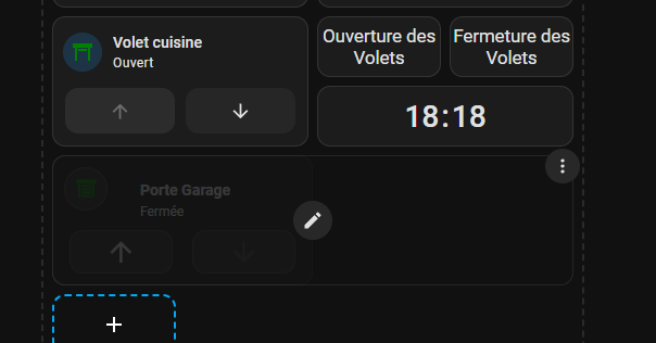

le seul point qui me reste a régler c’est comment aligner cette carte avec les autres…
je voudrais pouvoir la positionner a coté du volet cuisine.

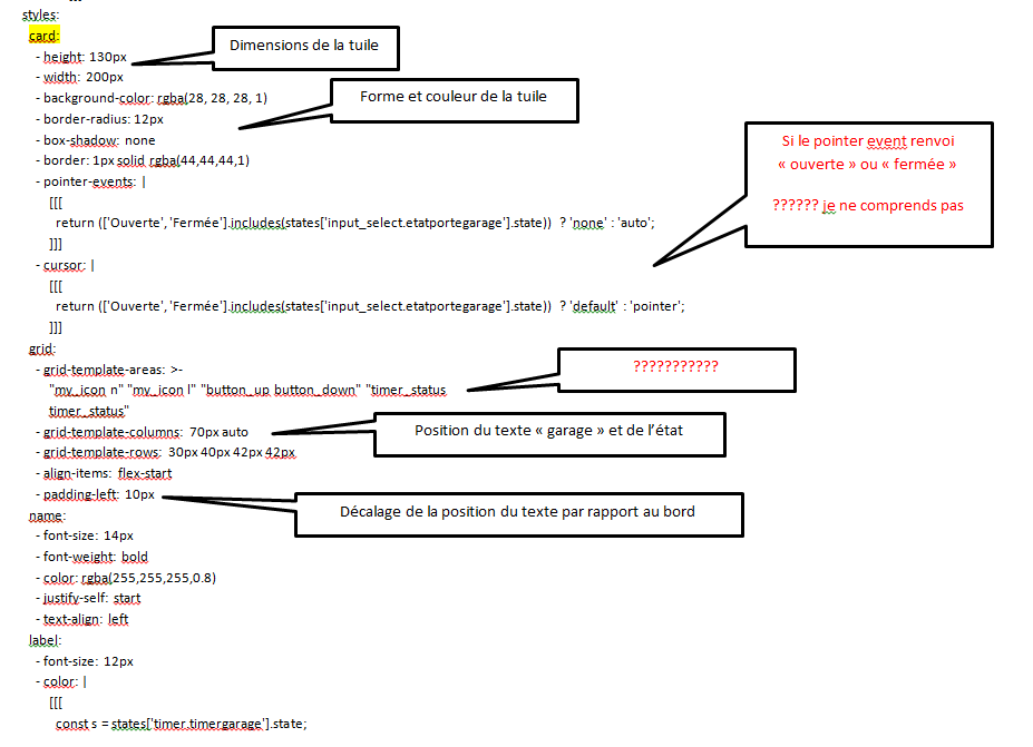

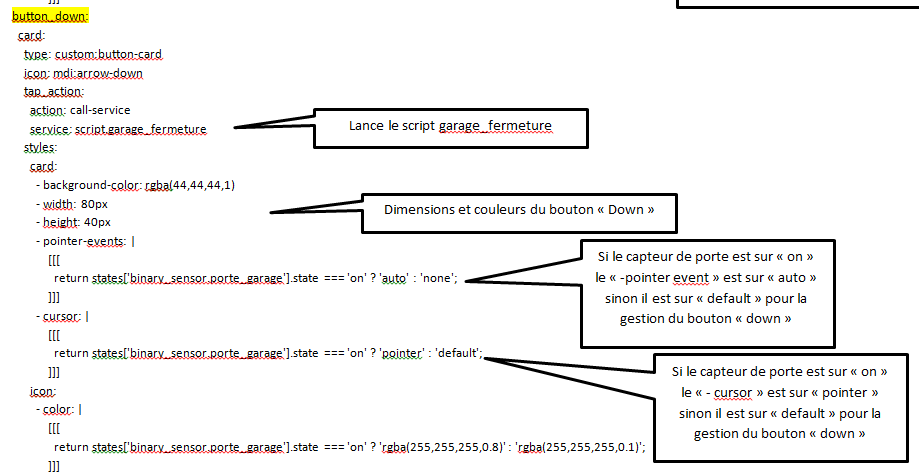

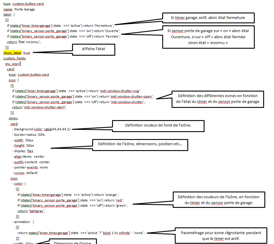

Bon , j’ai bossé pour comprendre le code qui est loin du BASIC que je pratiquais dans les années 1980 sur mon ZX81 !! :grin:
je te joint les explications de ce que j’ai compris, mais aussi ce qui reste obscur pour moi :thinking:
Pour moi j’ai bien avancé, mais pour l’instant je ne suis pas encore capable de pondre tout ce code tout seul… mais je ne désespère pas y arriver un jour après tout ça ne fait que 3 mois que je suis passé sous HA !

Tu es génial !! Un vrai cours particulier… Avec tout ça je vais vraiment pouvoir avancer. Encore mille mercis pour tout ce temps consacré !!
Le mieux c’est que j’ai compris :grinning:
Message supprimé par son auteur
Là je n’ai pas tout compris c’est ardu !! mais je m’accroche, si j’ai « bien » compris c’est dans cette usine à gaz que je vais pouvoir modifier la largeur de la tuile pour qu’elle n’utilise que la moitié de la section et donc pouvoir mettre une autre tuile a coté…
Ok, ça je l’avais compris, pour l’instant la bonne taille que j’ai trouvé
styles:
  card:
    - height: 120px
    - width: 240px
jusque là pas de problème la dimension de la tuile s’adapte bien, mais ce que je voudrais faire (si c’est possible) c’est de pouvoir mettre une autre tuile a coté et en fait la tuile utilise toute la largeur de la section, donc je l’ai dans l’os :smirk: je ne sais pas si je me fais bien comprendre :weary:
