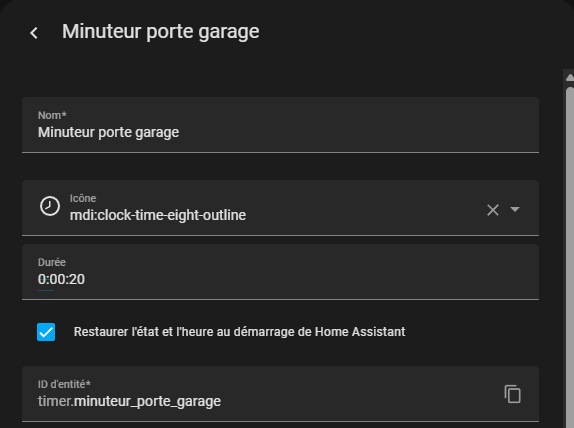

1 - Créer une entrée « Minuteur » (timer) et la définir sur 20 secondes

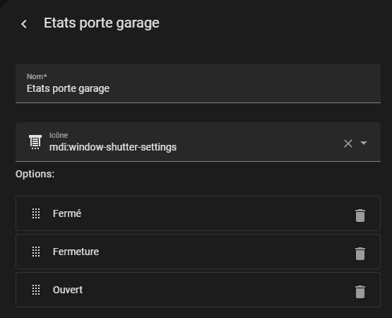

2 - créer une entrée « Liste déroulante » et ajouter 3 éléments à la liste : « Fermé », « Ouvert », « Fermeture »
