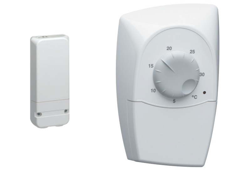

Je voudrais maintenant m’occuper des 2 radiateurs du salon, et là c’est un peu plus compliqué. Les deux radiateurs (assez anciens) sont pour le moment chacun reliés à un petit boitier (photo de gauche ci-dessous). Dans la pièce, un thermostat (photo de droite) est installé et il commande les deux radiateurs. Après recherche sur internet il s’agit d’un thermostat et de boitiers qui communiquent par onde radio.
Je voulais donc savoir s’il existerait un système en zigbee qui me permettrait de contrôler tout cela ? Ou bien suis-je obligé de toute démonter et d’installer deux modules fil pilote derrière chaque radiateur ?

Bonsoir, moi je passerais au fil pilote.
Déjà tu aurais une installation uniforme, et ça te permettrait de gérer le réglage éco ou hors-gel, ce qui n’est peut-être pas possible avec l’adaptation de ton installation en zigbee.
Et si tu préfères garder la gestion de la température tu peux ajouter une sonde zigbee dans ta pièce, puis alterner entre hors-gel et confort avec ton fil pilote en fonction de la température réellement mesurée.
Le plus simple est de monter les nodon directement sur tes radiateurs et laisser tomber le matériel ancien qui ne va rien apporter à part de la complexité.

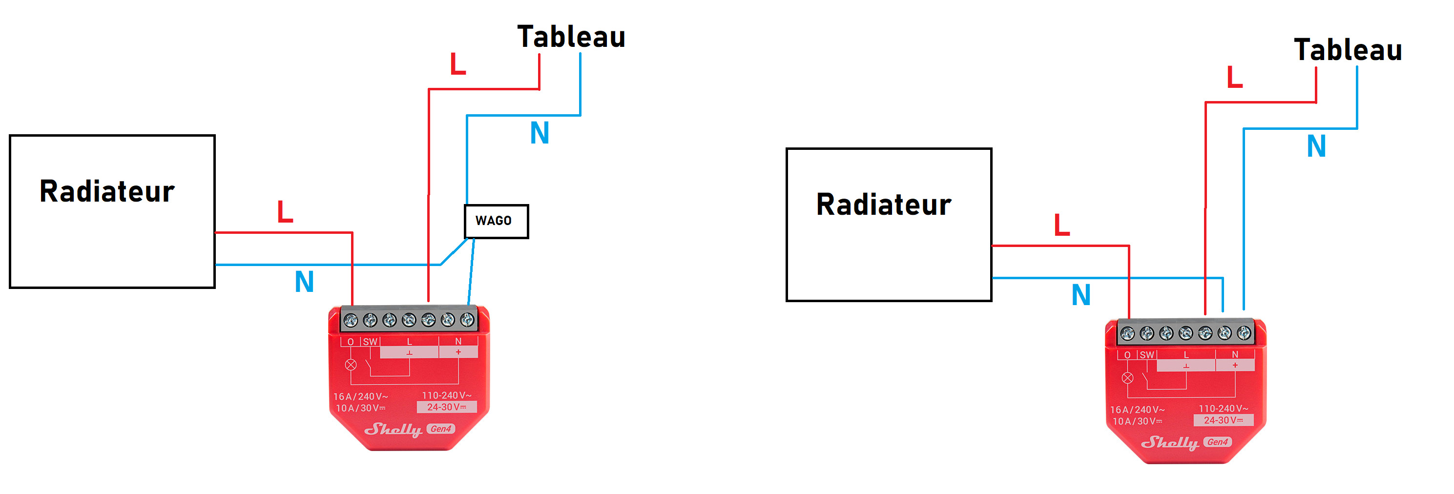

Je suis parti sur des modules zigbee Shelly 1PM gen4 et j’ai un petit doute quant au montage des modules. J’ai fait deux schémas, lequel vous semble être le plus correcte selon vous ?
Pour la terre (il y a une terre sur les radiateurs), on est d’accord que je les raccorde en direct sur la terre du compteur, ça ne passe pas par le module ?
Merci par avance
Les 2 schémas sont valables, le 2ème t’évite le wagon.
Oui le radiateur est connecté à la terre s’il y a un câble à cet effet, pas de terre pour le module
Je te remercie pour ta réponse. J’ai effectué un branchement à l’aide du wago et tout fonctionne bien. J’ai juste eu un problème de remontée totalement farfelue des consommations (par exemple -200w pour un radiateur de 2500w). J’ai modifié le calibrage dans HA.
