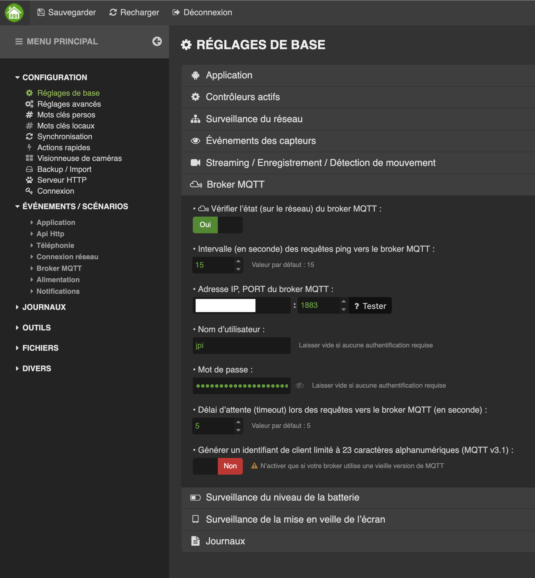

JPI - Conguration Broker MQTT
Dans JPI, on peut utiliser un broker MQTT, cela peut servir aussi à contrôler JPI.
Voici une capture d’écran de la configuration de base pour accéder à MQTT:
Il faut aller dans, Configuration > Réglages de base > Broker MQTT
C’est fou non? C’est logique !
Attention, n’oubliez pas que votre utilisateur mqtt doit avoir les droit d’accès aux topics que vous allez créer, je dis cela car je me suis fait avoir à mon propre jeu des ACL.

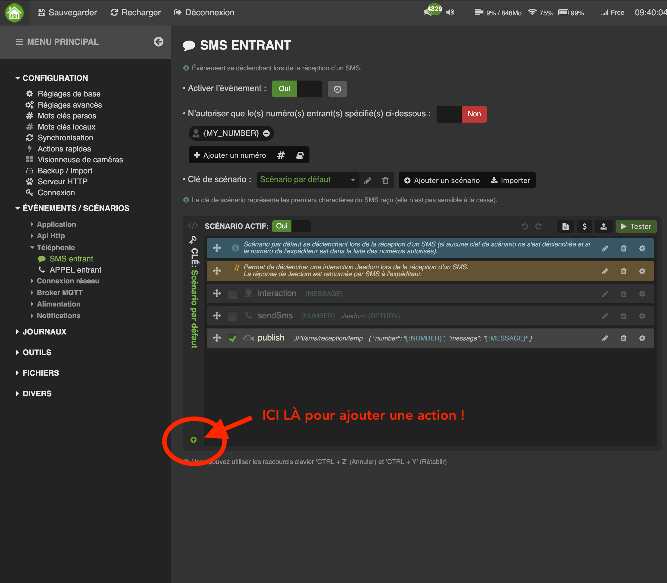

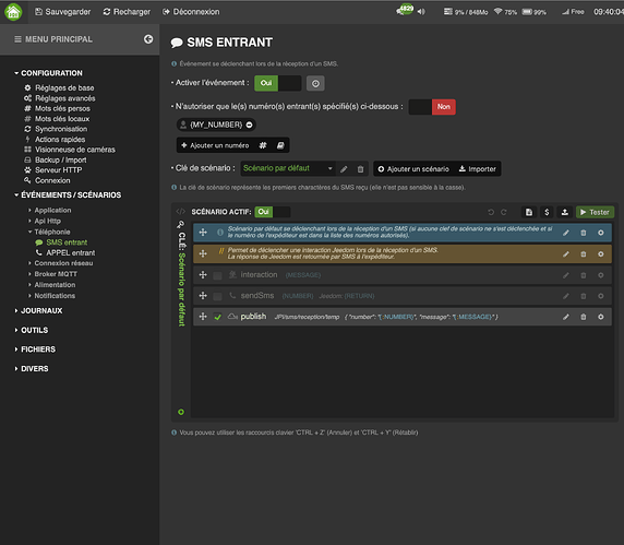

Rendez-vous dans Évènements / Scénarios > Téléphonie > SMS Entrant .
Alors là, je n’ai peut-être pas compris, mais la seule solution que j’ai trouvé c’est de désactiver tous les scénarios sauf celui nommé justement: Scénario par défaut et désactiver toutes les actions présentes. Et ajouter une action par le biais du bouton + comme sur la capture d’écran ci-dessous.
Dans la nouvelle fenêtre, allez sur le mode manuel, cela me parait plus aisé, tout du moins pour moi, et voici ce que j’y est mis.
Rapide explication.
Dès qu’un SMS arrive, il est envoyé dans le topic: JPI/sms/reception/temp avec comme message au format json ce que vous voyez sur la capture d’écran, c’est à dire le numéro du correspondant ainsi que son message tout simplement.
Mais pourquoi il a mis cela dans un topic nommé temp? Attends public! Je vais t’expliquer plus tard.

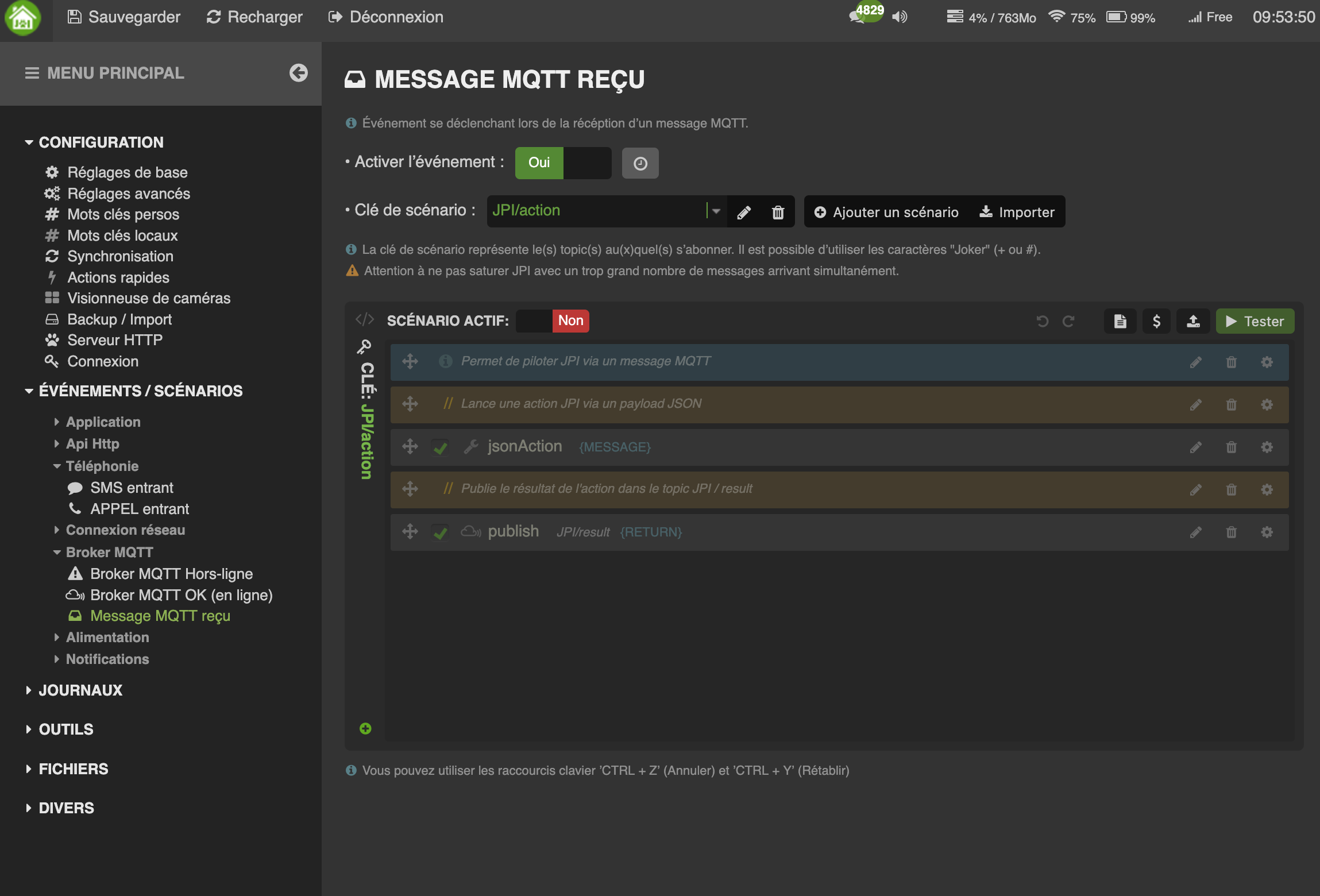

Nous allons dans Évènements / Scénarios > Broker MQTT > Message MQTT reçu.
Pour configurer, je vous propose de cliquer sur importer et de mettre le code suivant:
	"event": "MQTTMESSAGEARRIVED_EVENT",
	"key": "JPI/sms/envoi",
	"data": [
			"jsonAction": "json=%7BMESSAGE%7D"
			"publish": "topic=JPI%2Fresult&message=%7BRETURN%7D"
Ce qui va créer un nouveau scénario nommé JPI/sms/envoi car le nom du scénario est le nom du topic qui va gérer les envois.
L’explication de ce scénario est que dès qu’un message arrive sur le topic JPI/sms/envoi, JPI va faire comme jsonAction lire le message et le résultat de l’action ou plutôt son état, si il y a réussite ou échec, sera publier sur le topic JPI/result pour avoir un retour.
