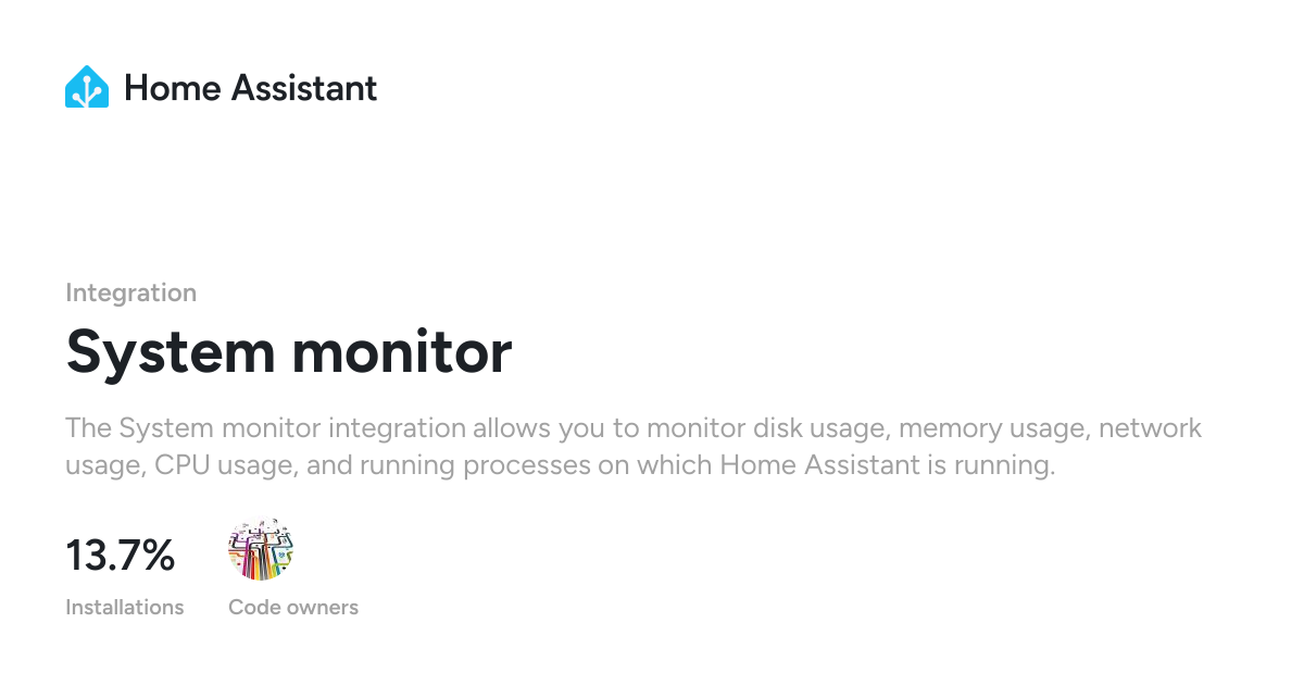

alors ceic tu peux le viré
c'est devenu une intégration regarde a droite et clique sur ADD INTEGRATION TO MY
alors rajouté ceci en haut du fichier :
influxdb:
Ensuite vire system monitor
Ensuite colle ceci
