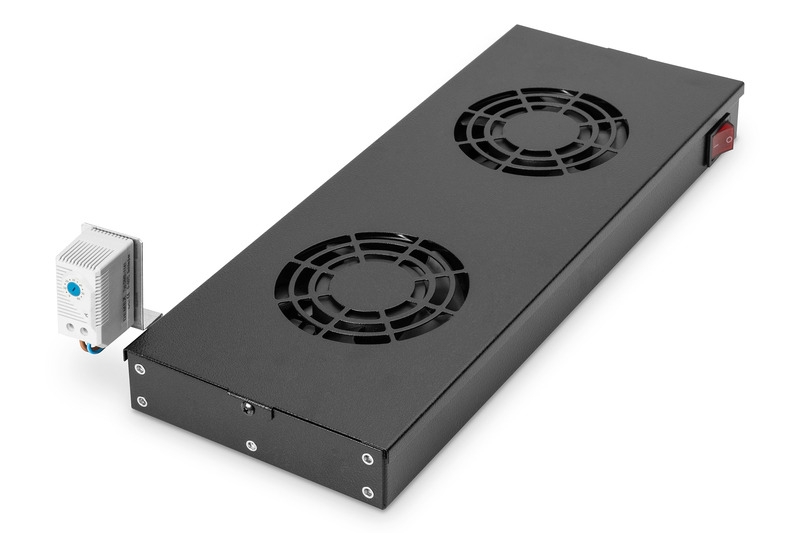

Jusque là, rien d’exceptionnel ! Je me suis donc orienté vers un dispositif plug and play de ce type :
Mais à la vue du prix, j’ai préféré continuer de réfléchir et construire un projet très similaire, mais avec un peu plus de monitoring et de gestion via HA.

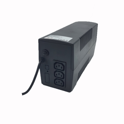

Pour l’alimentation, le problème est que je ne dispose que d’un onduleur avec sorties tripole femelle de ce type là :
je souhaiterais optimiser la partie câblage de l’alim afin d’éviter prise, transfo etc… vu que c dejà un sacré plat de spaghetti la dedans !

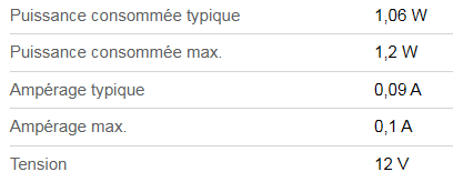

Pourtant la norme POE+ semble couvrir les besoins avec une intensité maxi de 0,6A :
et 1 ventilo réclame :
Ajouter un câble RJ45 ou une alimentation c’est vraiment pas très différent au niveau du plat de spaghetti

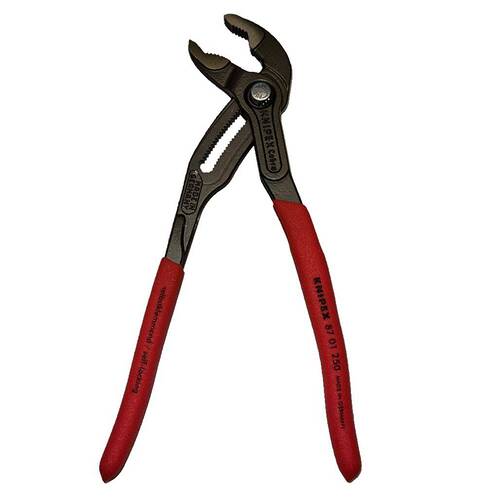

Ça c’est une pince multiprise :grin::hugs:
Pas un PDU mais j’utilises jamais cet acronyme
