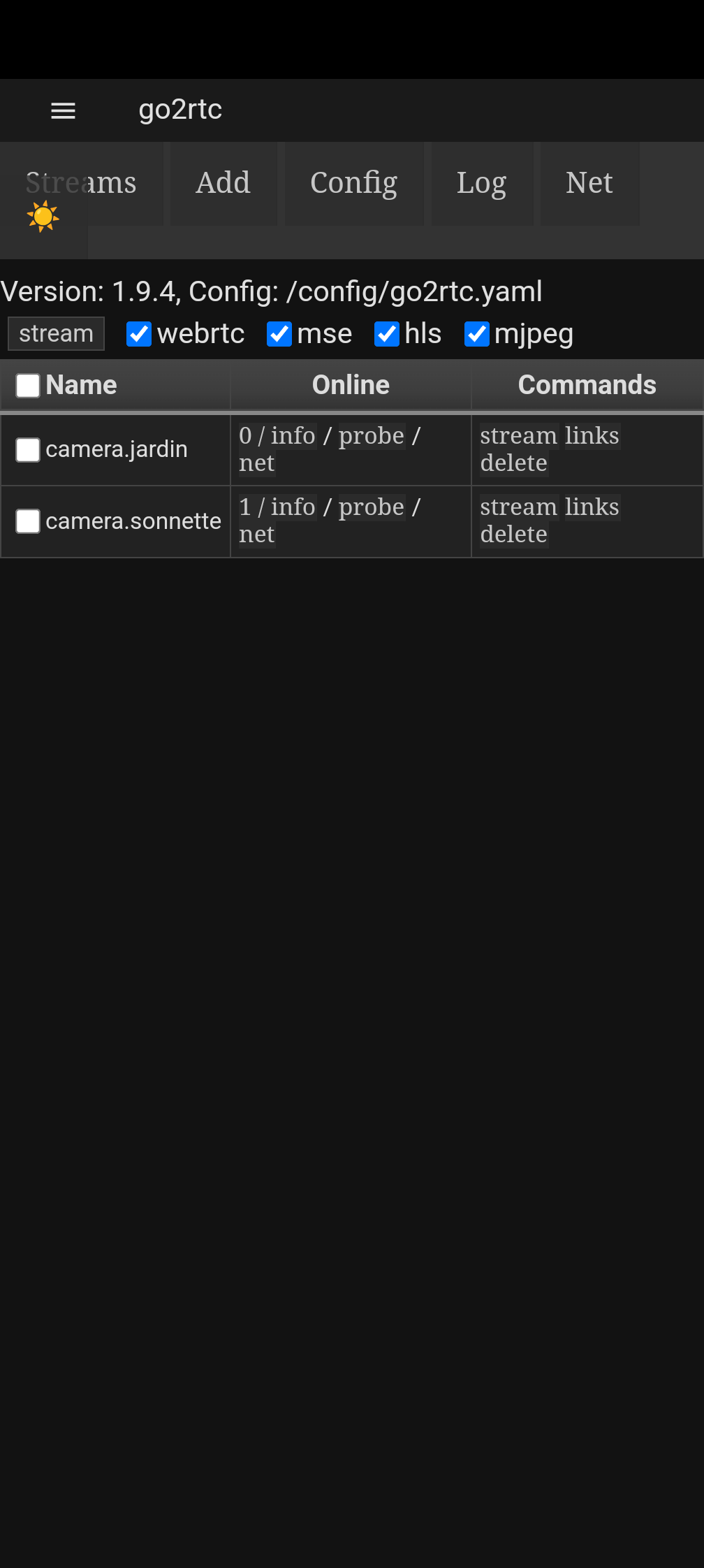

J’ai installé go2rtc , changé le fichier de config yaml de go2rtc pour indiquer mes flux videos. Ces dernier apparaisse listés désormais dans go2rtc. Quand je teste le flux « stream », ça fonctionne parfaitement .

Et ça donne quoi avec une carte web2rtc ou une carte Frigate ?
C’était exactement ça !!!
Ça marche . Merci !
