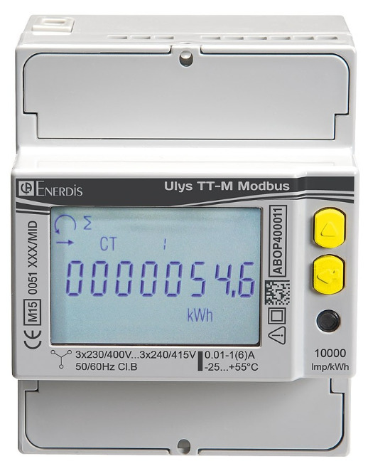

Dans mon immeuble on a une cogénération (on brule du gaz pour faire l'électricité et on réinjecte la chaleur dans le système d'eau chaude sanitaire et chauffage), des panneaux solaires, des bornes de recharges de voitures électriques et des compteurs MiD connecté en modbus TCP.
J'ai installé en Home Assistant dans la copro pour faire un BMS (Building Management System) et surveiller un peu tout ça.
Il y a quelques années j'ai passé pas mal de temps à potasser la doc d'HA et les tables modbus du compteur ULYS TT-M Modbus pour l'intégrer dans HA.

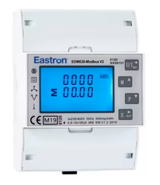

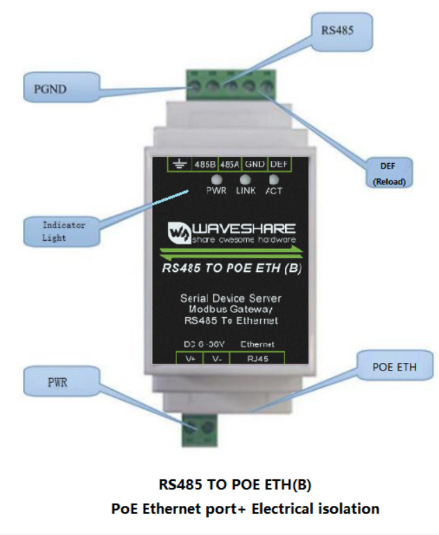

Récemment on a mis un autre compteur: Eastron SDM630 Modbus v3 via une passerelle Waveshare RS485 to eth (B) et je me lance avec Gemini pour faire le fichier de config.
Je me rends compte que je fais des aller retour avec Gemini à copier les message d'erreur et là... l'illumination... utilisons https://antigravity.google/ !
Je me suis connecté sur le réseau de la copro, j'ai donné l'IP et le model du compteur/passerelle et demandé de faire un script python pour récupérer les données via modbus/TCP.
Antigravity a fait ce script pour tester et s'est auto corrigé en fonction des messages d'erreur reçus.
Une fois qu'il savait récupérer les valeurs via le script python, je lui ai demandé de faire la config YAML pour HA et voilà.... En même pas 5min c'était plié!

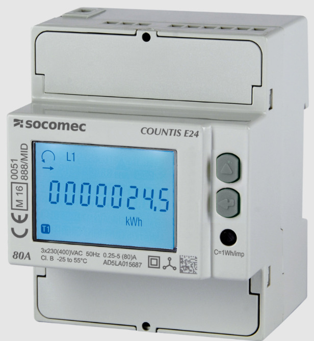

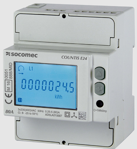

J'ai refait la même chose avec un autre compteur SOCOMEC Countis E27 et nickel... en 5min c'était plié également!

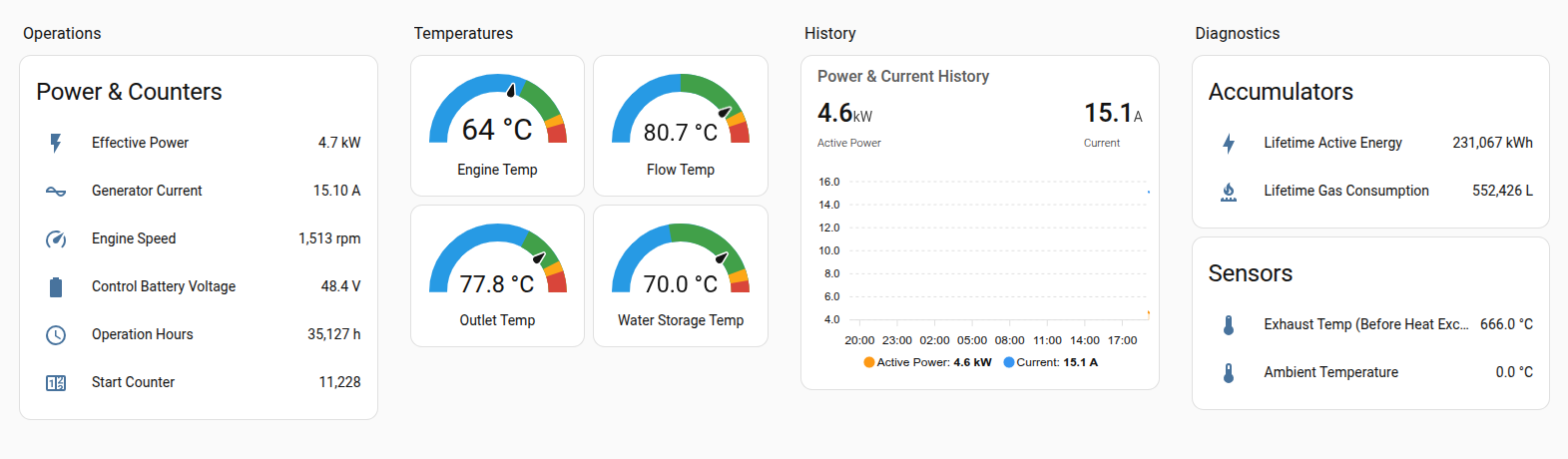

Donc un prompt pas terrible et bim... en même 5min il a réussi là où j'ai échoué pendant 1 an!!

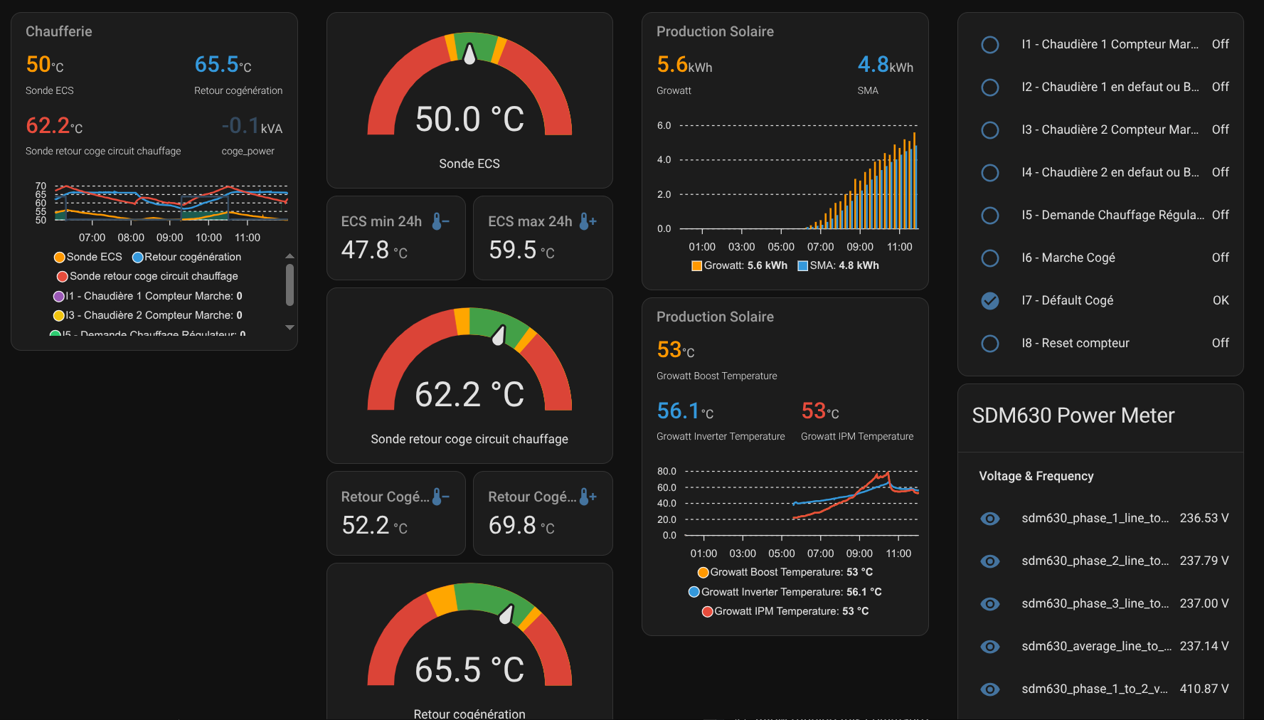

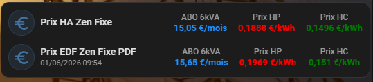

Il a ensuite proposé le fichier yaml pour HA et j'ai demandé un dashboard:
Quelques valeurs à vérifier mais je suis bluffé...

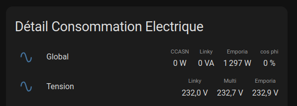

Sympa comme réalisation, bravo.
Au niveau de l'affichage, tu peut utiliser custom:multiple-entity-row pour remplacer l'encart "SDM630 Power Meter":
Tu gagneras de la place et pour comparer des données similaire (comme la tension), c'est plus visuel.
ou avec button-card, j'ai refait une carte au look de multiple -entity-row pour pas utiliser de card_mod.
