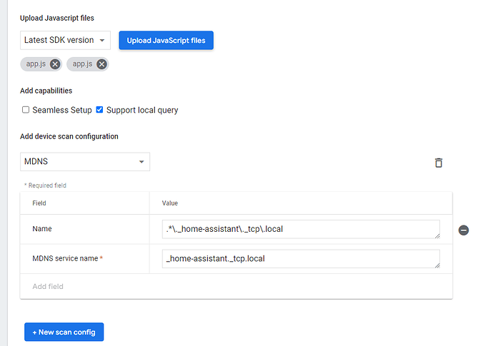

J’ai suivie la doc Google Assistant - Home Assistant pour l’ajout du LOCAL FULFILLMENT.
j’ai bien redémarrer mes nest mini et HA, synchroniser les appareils aussi. Patienter 2H, mais ca n’a pas l’air de passer en local.

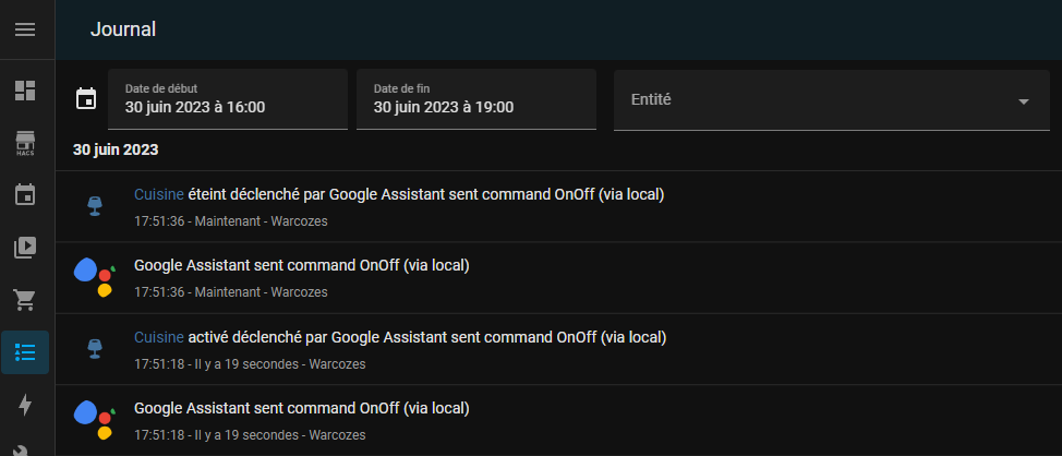

Dans le journal, c’est pas ecrit en locale pour les command google assistant.
cmd google assist
J’ai lu qui avait une commande vocale « hey google, force local », mais l’assistant ne la comprends pas.

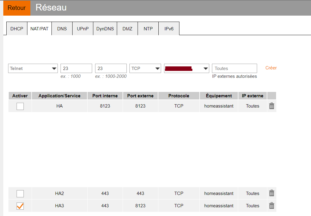

Je me demande si j’ai pas un soucis d’ouverture de port sur la box.
Avec que duckdns en HTTPS j’avais le port 8123>8123 et 443>443 ouvert et google assistant fonctionner.
Avec Nginx et duckdns , si j’ai 8123>8123 et 443>443 ouvert google assistant fonctionne pas. Mais si je fais 443>8123 google assistant fonctionne.
Ou une mauvaise config dans réseau de HA
Désactiver l’ipv6 ? (sur ma box, il est désactiver)
Vu que c’est en local, tu n’as pas besoin d’ouvrir le port non HTTPS sur l’extérieur.

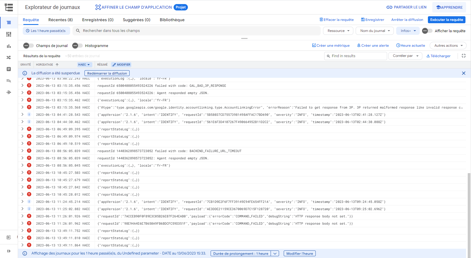

Si tu as bien appliqué ce qui est indiqué et définie l’URL interne de HA en non HTTPS (normalement pas nécessaire), il te reste à tester les instructions pour déboguer avec Chrome.
Et il faut que HA soit sur le même sous-réseau que les appareils Google Assistant mais je suppose que tu as vérifié ça vu que c’est indiqué dans la documentation.
Pour l’URL interne j’ai mis en automatique et tout les appareils sont sur le même réseau.
J’ai bien en HTTP en local.
J’essaye de debugger, mais j’y comprend pas grand chose.

j’ai rien toucher depuis 15 jours et après un redémarrage de HA ( plusieurs redémarrage avait été fait ), ca viens de fonctionner :rofl:
Un soucis régler du coté de google peu être … je serais pas trop pourquoi, mais ca marche !
après 3 semaines d’utilisation , avec des redémarrages et ca fonctionne bien.
Si ca ne passe pas en local après un redémarrage, redémarrer un de vos appareil google home et ca repasse en local. Peu être un coup de « synchronise tout mes appareils », mais pas sur que ca soit utile.
