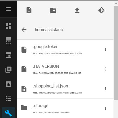

et pour personnaliser les résultats, je fais la section « Enable Personal Results », à un moment faut que je modifie les fichiers suivant :
/homeassistant/.storage/application_credentials
et
/homeassistant/.storage/core.config_entries
Et voilà, impossible de les trouver. je ne trouve même pas le dossier .storage.
Une idée pour me déboquer ?

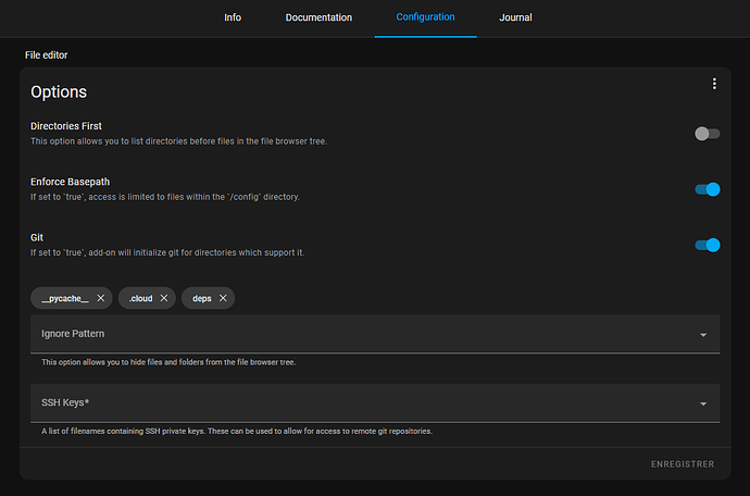

avec file editor.
Dans la configuration de file editor, tu dois avoir .storage dans le ignore pattern. Il faut cliquer sur la croix pour l’enlever du ignore pattern.
Merci c’était ça !
