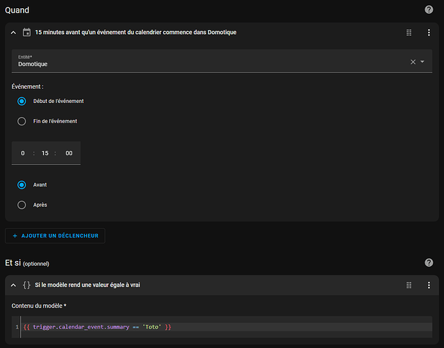

Mon objectif maintenant : pouvoir déclencher une automatisation sur un event avec un nom spécifique.
Typiquement : j’ai un RDV « Toto » enregistré dans mon Calendrier. HA identifie cet évènement « Toto » et 15 mn avant m’envoie une notification.
J’ai juste testé le mécanisme de base , envoi notif sur prochain évènement.
Je pense que pour faire ce type d’automatisation il faut passer par du yaml ?
Merci pour votre aide
un exemple:
description: ""
triggers:
- trigger: calendar
entity_id: calendar.domotique
event: start
offset: "-0:15:0"
conditions:
- condition: template
value_template: "{{ trigger.calendar_event.summary == 'Toto' }}"
actions: []
Merci, ça fonctionne parfaitement.
Je butais sur le Et Si avec utilisation d’un modèle.
Je vais me pencher sur les modèles pour continuer mon apprentissage !
