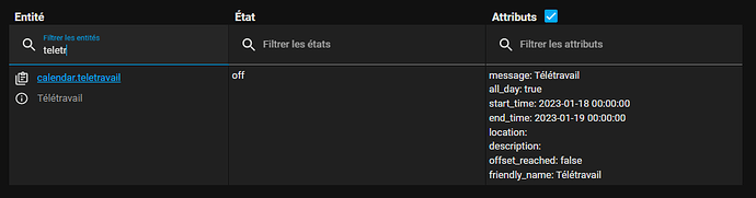

Tu peux créer des 'vues' du calendrier
- cal_id: xxxxxx@gmail.com
    - device_id: télétravail
      search: "#Télétravail"
ça crée tout ce qui contient télétravail

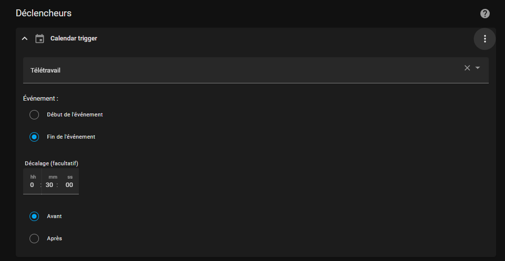

Est-le meilleur moyen de faire fonctionner un calendrier ? Notamment le fait de vérifier l'heure ?
J'entends pas là que quand une tache est planifiée, elle commence un jour/heure que HA sait déterminer (y compris avec un offset)... Du coup, au démarrage de la tache (-30 min), c'est le moment de faire les actions. Démarrage de la tache sera le trigger
platform: calendar
event: start
offset: "-0:30:0"
entity_id: calendar.teletravail
Le prochain déclenchement sera au prochain démarrage de la tache
Dans ton cas, la seule condition c'est que la tache est bien celle de "télétravail" (ce que j'ai fais en filtrant les calendriers, cf message d'hier)
Quand tu déclenches à la main trigger n'est pas le calendrier, donc trigger.calendar_event.start n'existe pas
J’ai besoin de vérifier l’heure (peut être pas celle de la 2ème condition, je suis d’accord) , mais le travail commence, soit à 7h, soit à 8h et je veux déclencher le chauffage 1h30 avant (je m’aperçois qu’il va falloir que je modifie l’offset)
J’ai pas tout compris sur ton filtre, je vais m’y pencher:
La vue, tu la mets où (cad dans quel fichier yaml)
Et ta tache dans le calendrier commencer à 7 ou à 8 …
Donc 1h30 avant le début, quelqu’il soit, c’est suffisant
