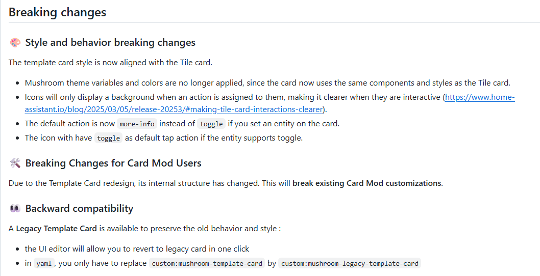

il faudrait voir ton code de carte, pour voir d’où viendrait le problème. La carte mushroom template n’utilise plus les variables de thème mushroom.
Tu as tenté de vider le cache du navigateur ?
c’est normal alors, c’est comme la carte tuile. Quand tu passes la souris, tu vois un fond apparaitre sur la nouvelle carte template. Pas sur la legacy.
