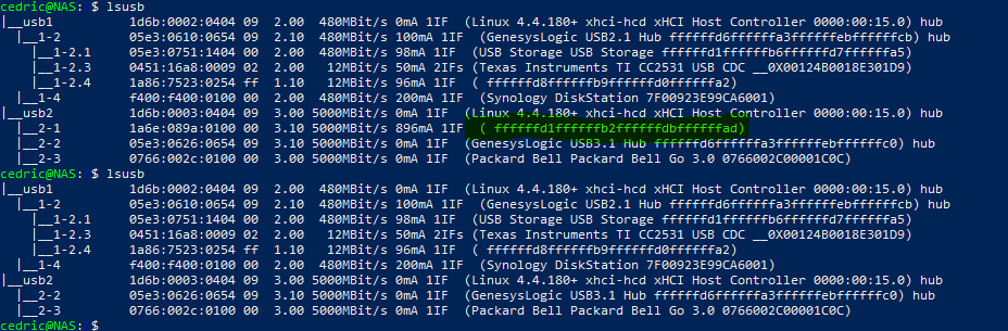

lsusb avec et sans la clef : En vert la différence
Auriez vous une idée ? Histoire de drivers

En regardant vite faite sur notre ami google, il semble qu’il y est des soucis avec de compatibilité entre la Coral et Synology…
Après, je peux me tromper !! J’ai bien une Coral, mais en PCIe, donc je ne peux te confirmer;

Slt testé sur DS918+ Google coral reconnu, au final j’ai préféré mettre frigate sur nuc
voici de docker run que j’ai utilisé
