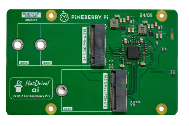

Je me permet de rebondir sur ce post pour savoir si certains d’entre vous ont déjà réussi à intégrer le dual edge TPU coral?
Je viens d’acheter un dual HAT pour rpi 5
Celui ci embarque un port PCIe pour NVME et un porte PCIe M2 pour le dual edge coral.
Pour l’instant je n’arrive pas à détecter le coral sur le rpi5, j’arrive à détecter le SSD.
Merci d’avance pour votre aide ![]()
