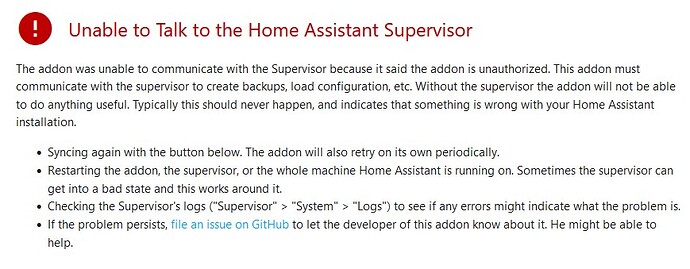

Sous Google Drive, j’ai « hass.io Snapshots » qui est sensé accueillir mes backups, mais le dernier date du 03/11
Dans le module, et en notification HA, je constate qu’il y a un backup en pending (alors que je le déclenche plutôt le matin), et en « more info » j’ai ceci :
Successful login for 'mon-login'e[0m
e[31m2024-11-11 23:17:56.776 ERROR (MainThread) [supervisor.homeassistant.module] Preparing backup of Home Assistant Core failed. Check HA Core logs.e[0m
e[32m2024-11-11 23:17:56.781 INFO (MainThread) [supervisor.api.middleware.security] /supervisor/logs access from cebe7a76_hassio_google_drive_backupe[0m

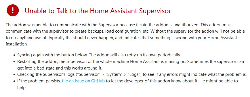

Edit : je viens donc de tenter à l’instant une sauvegarde simple de HA et voici l’erreur : An error occurred while making backup, check job 'de28ab9b15ce408d80d8693179ef838e' or supervisor logs for details
et dans le supervisor log : `

J’ai redémarré ma VM HA, mais rien n’y fait, il ne veut pas engager une simple sauvegarde mannuelle :cold_sweat:
J’ai toujours le souci, et j’ai l’impression que c’est plus compliqué que prévu :sob: Unable to create backups - "Failed to to call /backups/new/full " - Configuration - Home Assistant Community

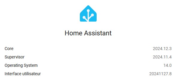

pour info depuis la mise à jour du superviseur le fonctionnement normal est revenu :wink:
