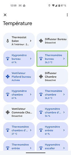

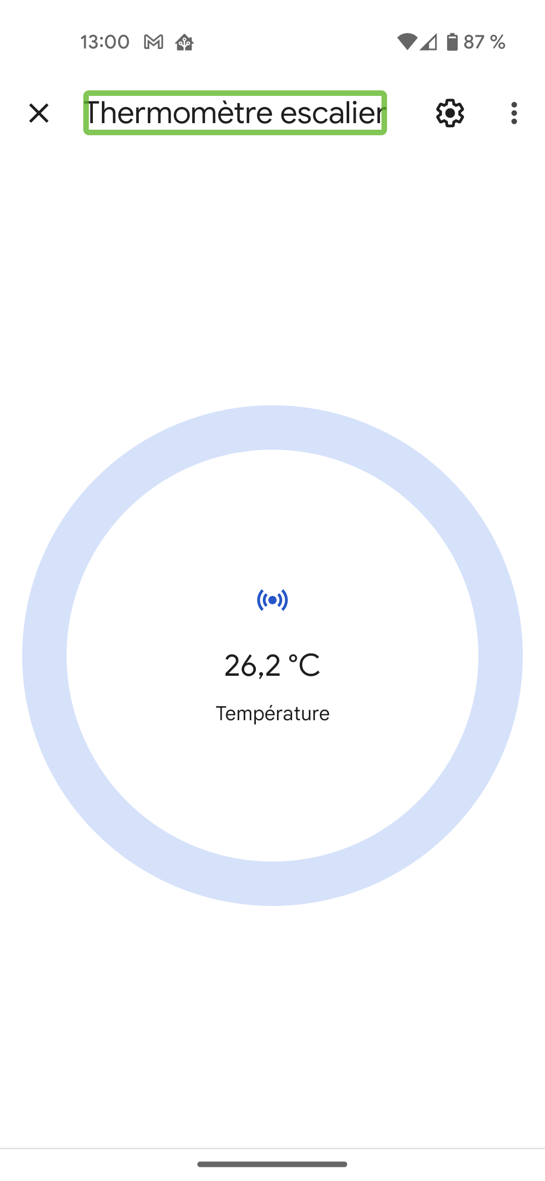

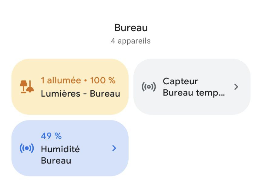

J’ai réussi à intégrer les capteurs de mon Home Assistant dans l’application Google Home, mais l’application ne m’affiche pas la température des capteurs. Par contre, j’ai bien l’humidité de ces mêmes capteurs.
Dans le fichier configuration.yaml, j’ai renseigné les ‹ exposed domains ›
j’ai des capteurs xiaomi LYWSD03MMC les petit carré et j’ai pas la température aussi.
Ca fait 1 ans que je les est synchro sur google assistant par HA et j’ai jamais eu de température, humidité qui s’affichaient dans l’application google home.
Mais depuis quelques semaines, l’humidité est apparu sur tout mes thermomètres sous google home sans rien faire de ma part .
Un soucis coté google ou HA je sais pas trop.

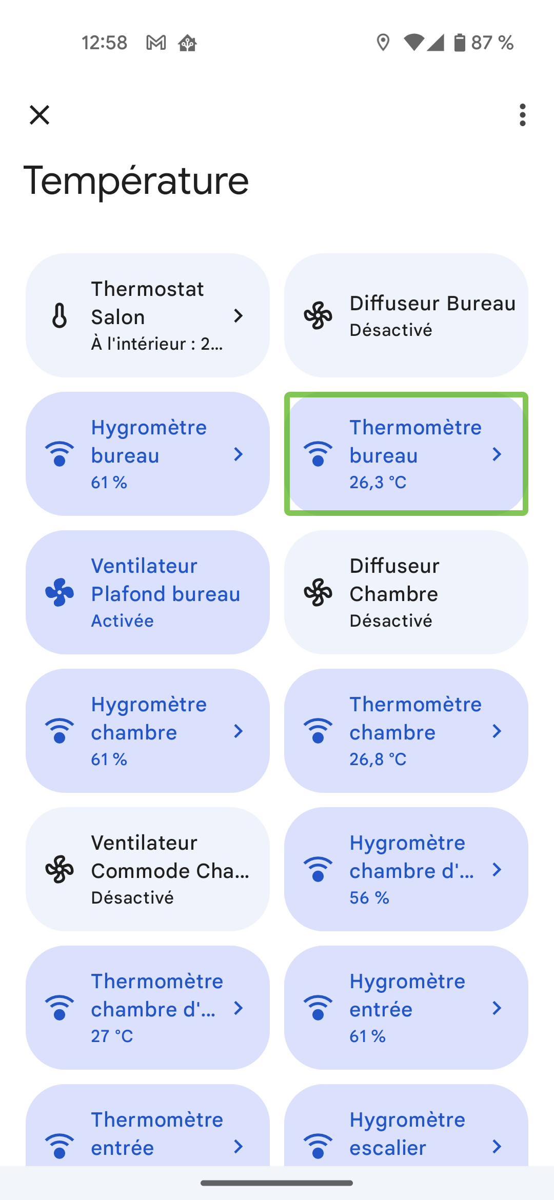

Il semble que d’autres marques aient réussi à faire des thermomètre don la température est affichée dans Google Home.
D’après ce que j’ai compris, ça vient de la manière de les intégrer.
En fait Home Assistant fait ce que Google dit de faire mais même chez Google, ils font autrement pour les appareils intégrés à GA directement par Matter. Plus encore, ils le font d’une façon qu’ils disent eux-même dans leur doc que ça n’est pas approprié.
Du coup il y aurait bien une solution pour que ça soit le cas dans HA.
J’ai ouvert une issue si certains veulent commenter aussi ou simplement suivre :
Petite précision pour les grands malades comme moi qui aiment entendre qu’il fait 18,3° quand on demande la température vocalement, il va falloir se contenter de 18,5° si le changement est pris
Et pour 18,1, ça sera 18
Mais c’est le seul moyen que j’ai pu trouver pour avoir un affichage dans Google Home, du coup tant pis il faudra que je me soigne…
En gros, oui.
Pour être plus précis, on aura une décimale seulement à ,5
Donc 18°, 18,5°, 19°, 19,5° etc…
