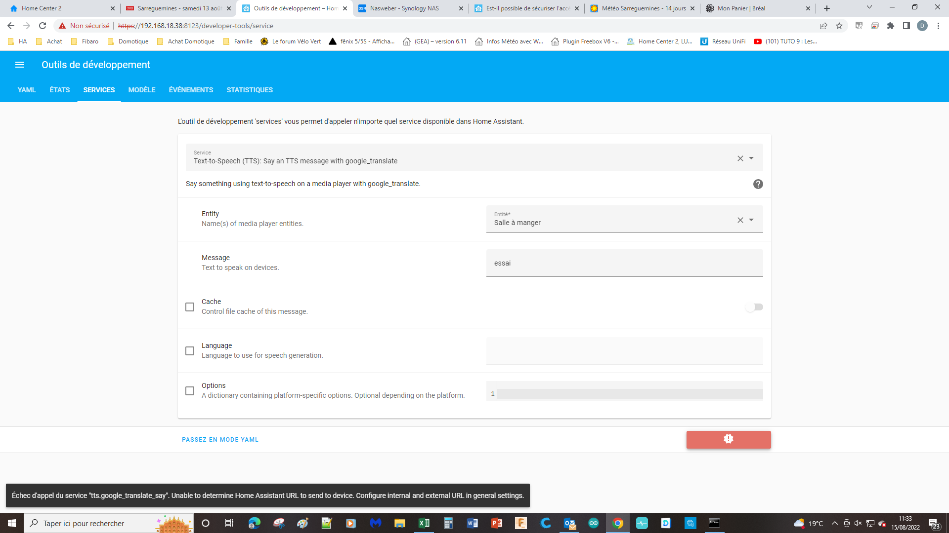

Ma google home ne parle plus
Lorsque je fais un essai avec l’outil de développement voici le résultat

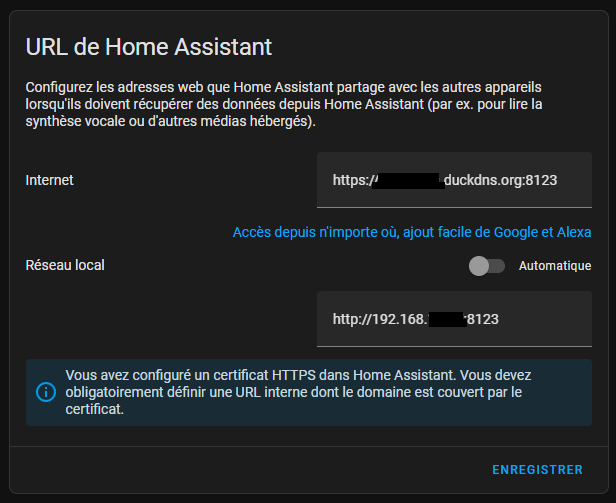

"Configurate internal and external URL in general settings"
Paramètres / Système / Réseau et configure ton ip interne et externe ( dns ).
ca devrais fonctionner maintenant.
Tout d’abod Merci
J’ai mis les url correspondantes, je n’ai plus d’erreur MAIS GH ne parle toujours pas !!!

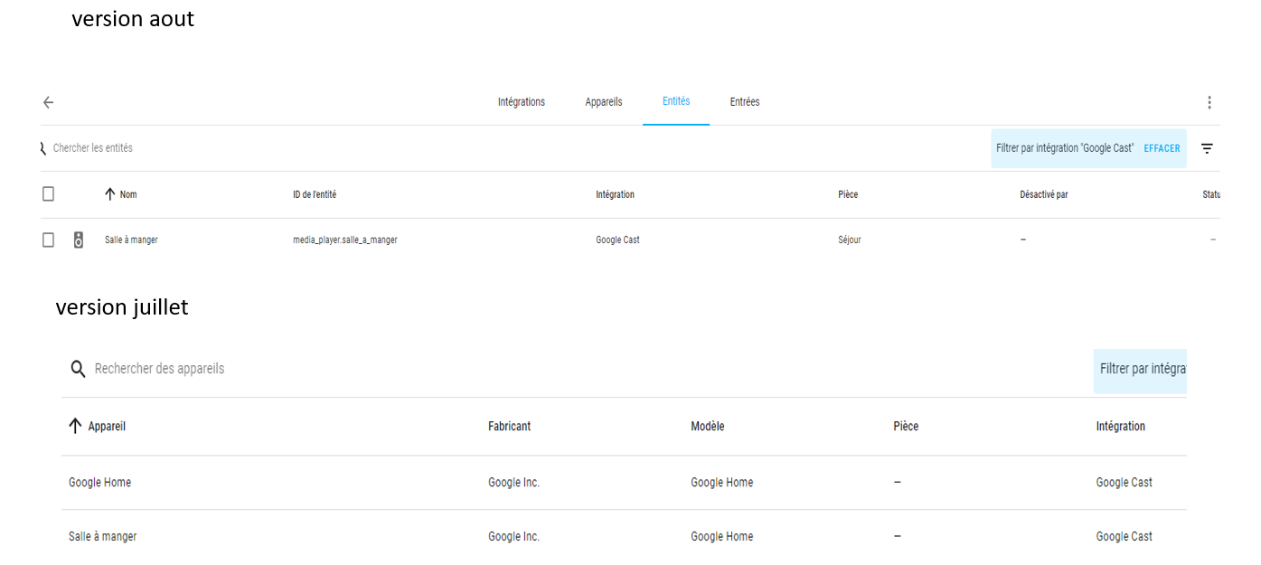

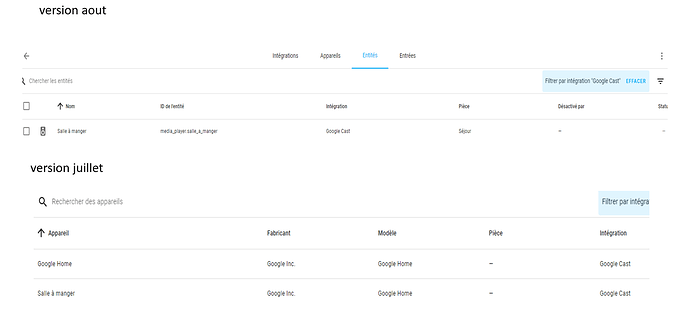

Je cherche toujours l’erreur alors j’ai fait un restore d’une sauvegarde de juillet
Et mon google home fonctionne
Voilà les différences

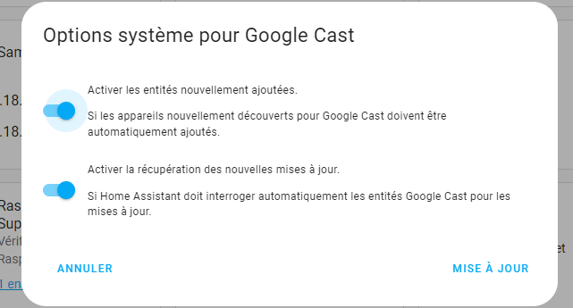

Dans option système de l’intégration ta 2 options qui sont cocher chez moi.
chez moi aussi
