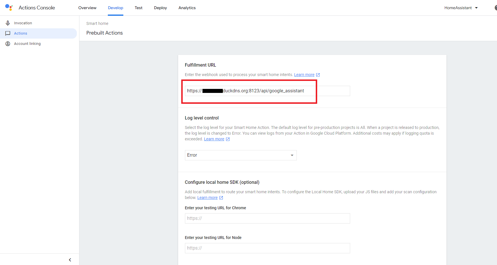

Ta bien renseigner ton adresse duckdns ou autre dans la action console google dans deverlop/actions.
Salut, en effet j’avais une erreur dans l’URL tout fonctionne maintenant. Merci bcp
