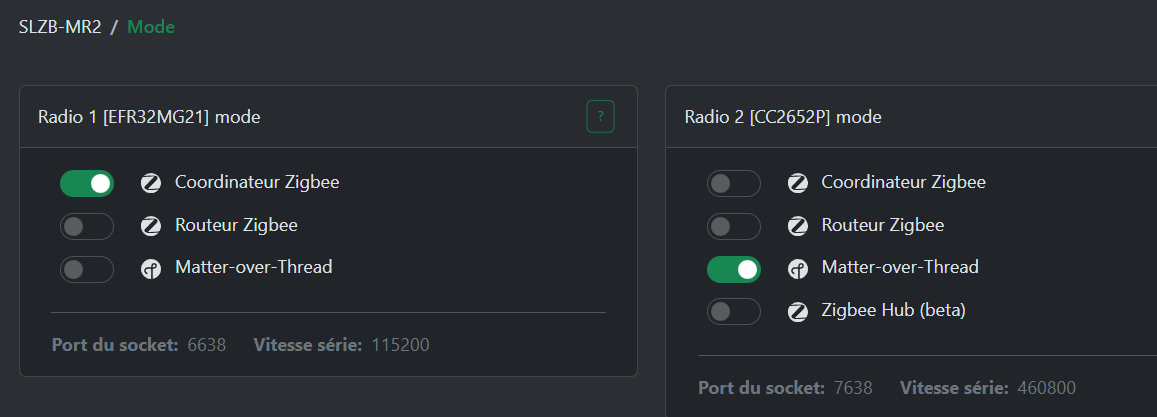

Je me permet un complément technique sur mon premier post. Ma domotique et régit par un coordinateur SLZB-MR2 dont le canal 1 est calé en protocole Zigbee et le canal 2 en protocole Matter-over-Thread.
Google Home ne devrait t’il pas considérer le SLZB-MR2 come un hub matter ?

Ton SLZB-MR2 doit être piloté par Open Border Router qui est installé par HA qd tu configures Thread et Matter server.
Ca te permet d’avoir les appareils du reseau Thread sur ton HA.
Pour les partagers vers Google/Alexa, j’ai l’impression qu’il faudra qd meme passer par HA Matter Hub pour les exposer.
Sauf si un jour le Matter server de HA intègre nativement la fonctionalité de bridge Matter, mais ça n’a pas l’air d’être prévu pour le moment.
