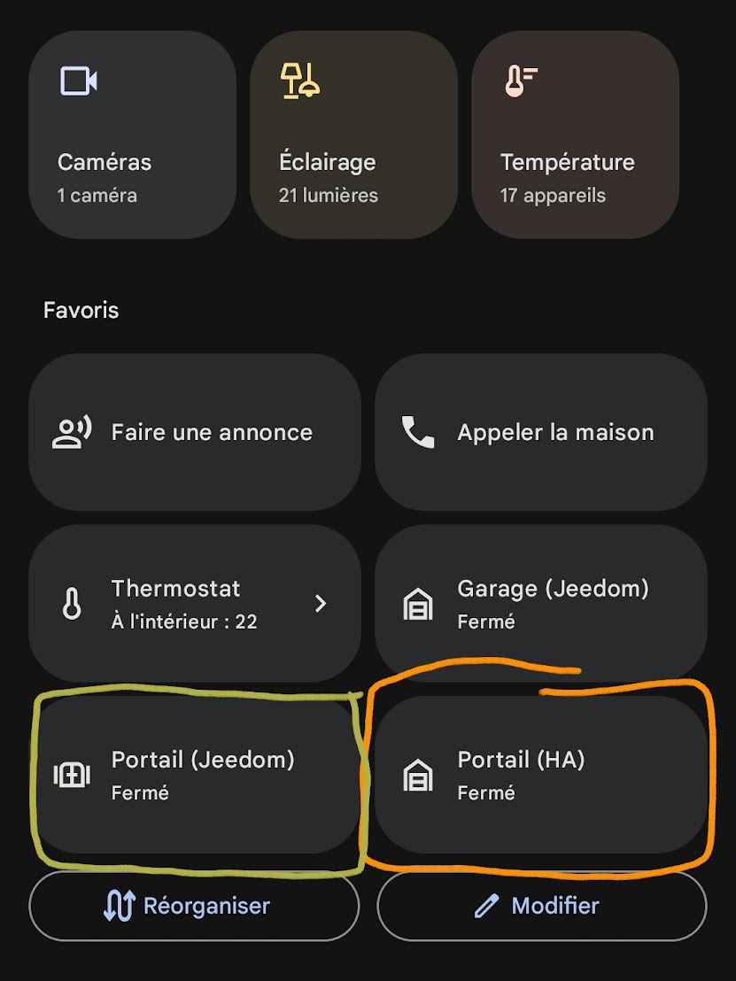

je viens vers vous car mon entité Portail venant de HA s’affiche comme un Garage dans Google Home.
Le même portail intégré depuis Jeedom s’affiche bien comme un Portail.

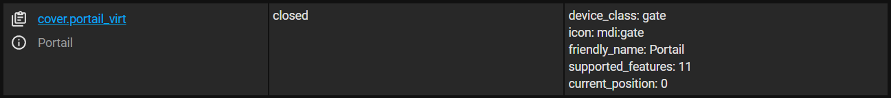

Concernant HA, j’ai bien paramétré mon entité en tant que Portail (device_class: gate).
Voici ma configuration.yaml qui concerne ce sujet :
google_assistant:
project_id: xxxxxxx
service_account: !include SERVICE_ACCOUNT.JSON
report_state: true
expose_by_default: false
entity_config:
**cover.portail_virt:**
**name: Portail (HA)**
**room: Accueil**
**expose: true**
cover:
- platform: template
covers:
portail_virt:
unique_id: cover.portail_template
friendly_name: "Portail"
device_class: gate
position_template: "{{ 100 if is_state('binary_sensor.ouvrant_portail_porte_5', 'on') else 0 }}"
open_cover:
service: cover.open_cover
entity_id: cover.portail
close_cover:
service: cover.close_cover
stop_cover:
service: cover.stop_cover
icon_template: >-
{% if is_state('binary_sensor.ouvrant_portail_porte_5', 'on') %}
mdi:gate-open
mdi:gate

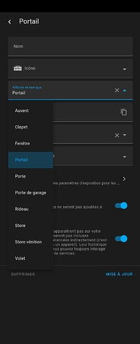

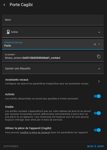

clique sur ton entité portail et va dans la roue cranté. Change afficher en tant que
et peu être ouverture ou porte.
Bonjour et merci pour ton retour rapide.
En effet que je choisis porte j’ai bien un icône de porte dans Google home.
Ce que je souhaiterais c’est avoir un icône de portail.
J’ai bien choisi portail dans afficher en tant que…
Le choix « Ouverture » ne m’est pas proposé sur ce cover.
J’ai le choix ouverture pour mes binary_sensor mais pas pour le cover template.
J’arrive toujours pas à afficher un icône de portail sur Google home.

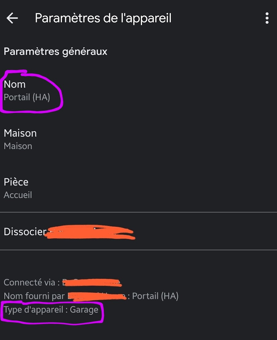

j’utilise l’intégration google_assistant afin de piloter mon portail (gate) depuis Google Home.
Mon problème est simplement que mon portail est afficher dans Google Home « en tant que Garage » alors qu’il est bien afficher « en tant que Portail » dans HA.

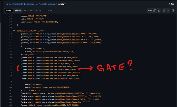

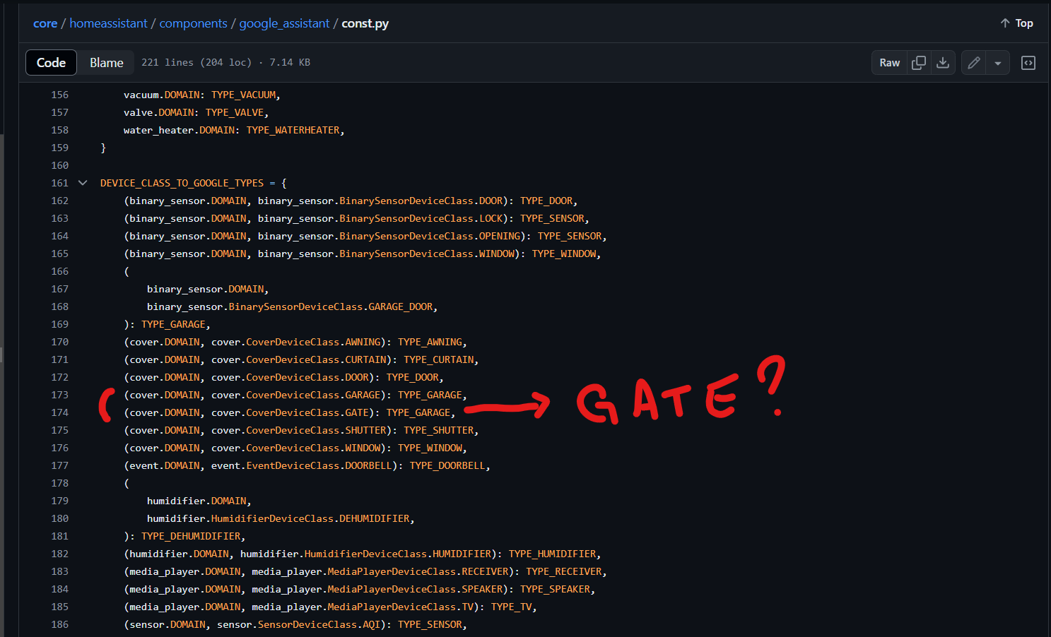

En fouillant dans le code de l’intégration google_assistant sur github, j’ai découvert cette portion de code qui semble être responsable du mauvais type d’appareil remonté dans Google Home concernant mon portail.
Serait-il possible pour un développeur d’essayer d’améliorer l’intégration et de permettre que le bon type d’appareil (Gate) soit signalé dans GooGle Home ?

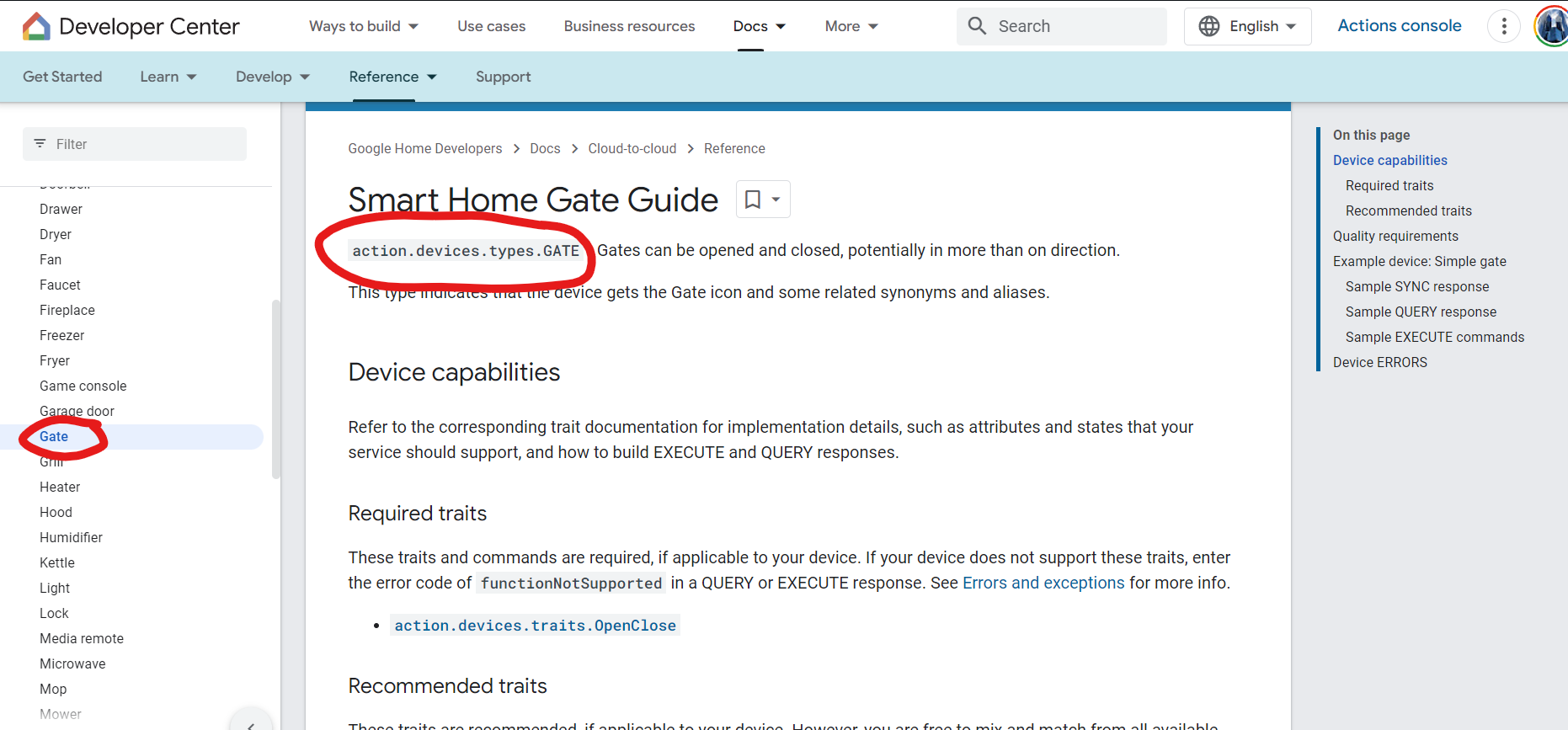

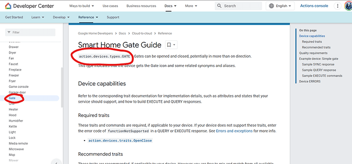

J’ai vérifié coté documentation Google et il accepte le type Gate de leur coté.

I believe I have identified a part of the code that might be responsible for this issue:
- **File**: `core/homeassistant/components/google_assistant/const.py`
- **Lines**: 173 and 174
