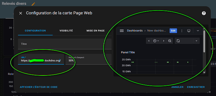

Salut je t’explique ma démarche,
Je crée un graphique dans Grafana:
Je le copie dans une nouvelle page Web dans HA avec l’adresse par défaut:
Puis je remplace l’adresse comme ci dessous et ça marche!
Si ça peux aider,
Cyril
Ok j’ai tout fait comme toi et bizarrement ca ne fonctionne pas . Jai pas de bol.
