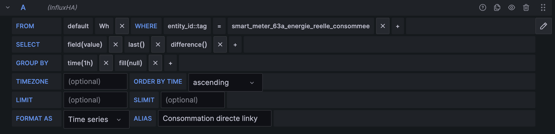

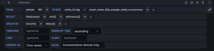

Comment afficher dans grafana une consommation annuelle ou mensuelle
j’ai réussi a le faire par heure et journalière
que mettre dans le bloc « time(?) »
J’ai essayé M ou m mais ce sont des minutes

j’ai trouvé une solution
elle n’est pas ideale mais fonctionne tous de même
...GROUP BY time(30d)

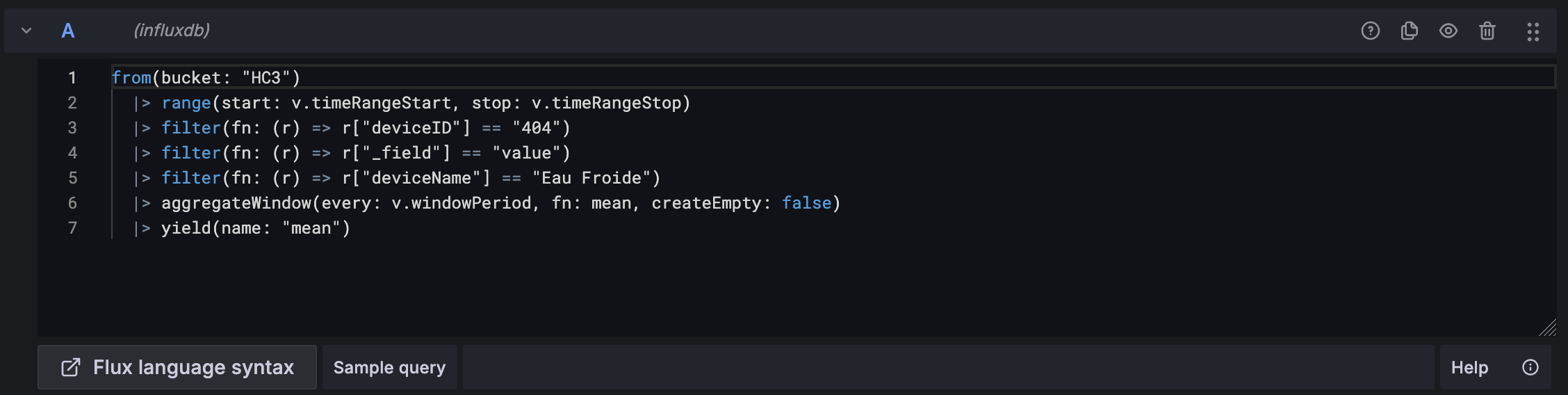

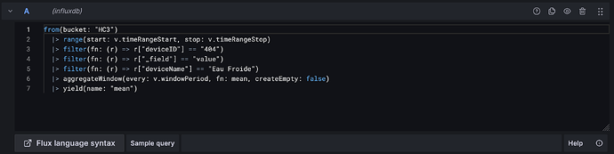

Avec les nouvelles versions de influxdb et de grafana, je n’arrive pas a refaire les graphe journaliers, mensuel et annuel
Je ne sait pas comment faire pour mettre dans le « query » de grafana un « group by Time » avec la nouvelle version de grafana
idem pour le « select » « difference() », et « order by time » « ascending »
Ancienne version de grafana
nouvelle version

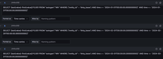

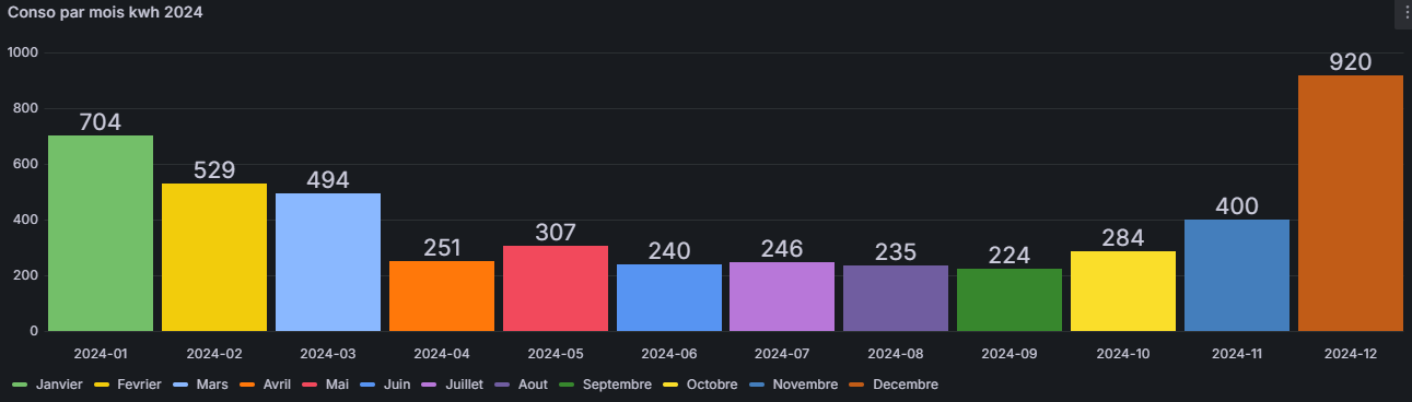

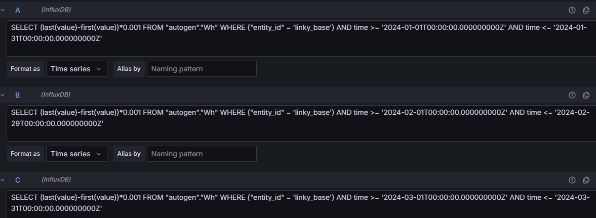

Salut, il n’est pas possible avec grafana de faire un tri par mois, c’est une issue/demande répertoriée depuis longtemps chez eux.
Ma manière moche de truander une requette par mois
