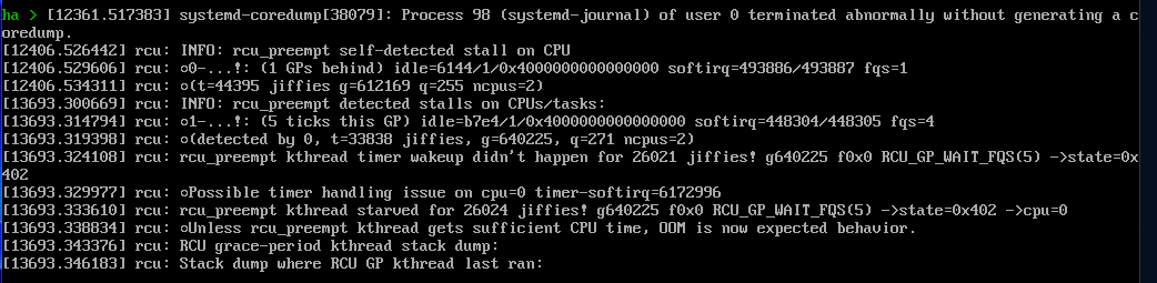

c’est nouveau, maintenant le HAOS de la vm se plante avec ça dans le terminal
