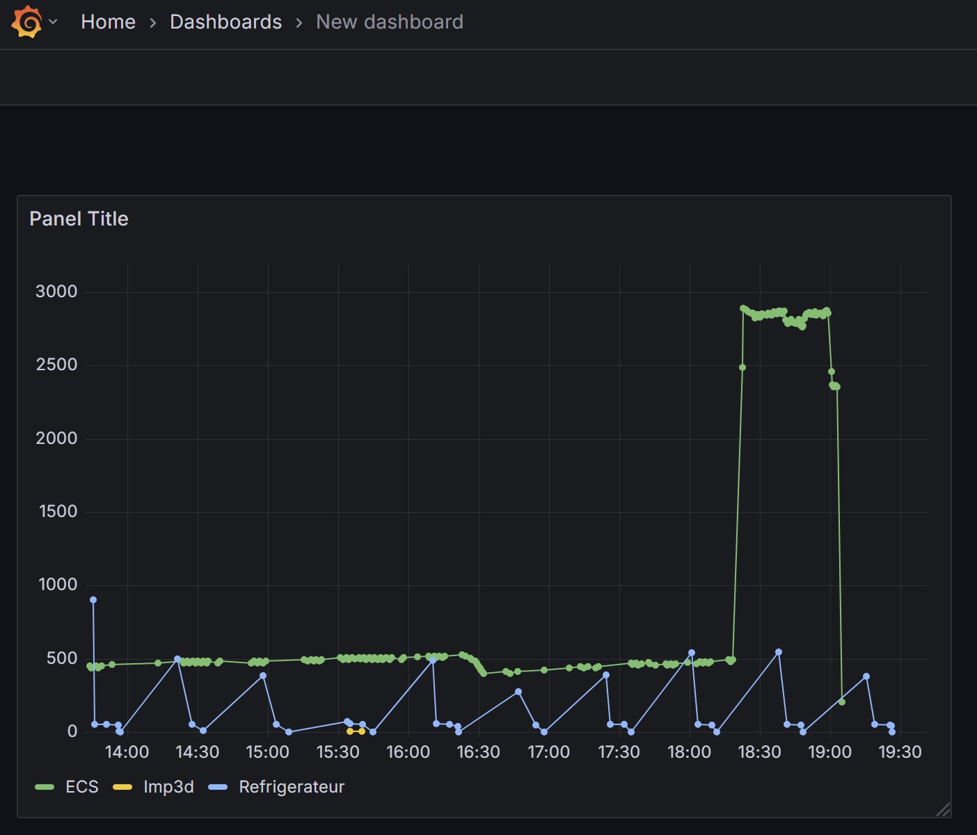

Problème : Lorsque j’observe les données remontées sur influxDB je remarque que pour certaines entités il y a moins de points de mesure que ceux présents sur la base de données native HA.
Je ne vois pas d’erreur sur le log de influxDb et ça ne touche pas toutes les entités.

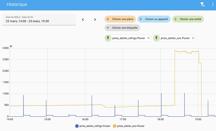

Voici un exemple sur deux entités via l’historique HA et ce qui remonte sur influxdb:
Les profiles ECS sont semblables en revanche ceux du réfrigérateur sont très différents.
Avez vous déjà fait ce type de constat ?
