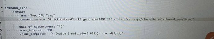

Pouvez-vous me dire pourquoi je ne vois pas le graph de mon sensor cpu

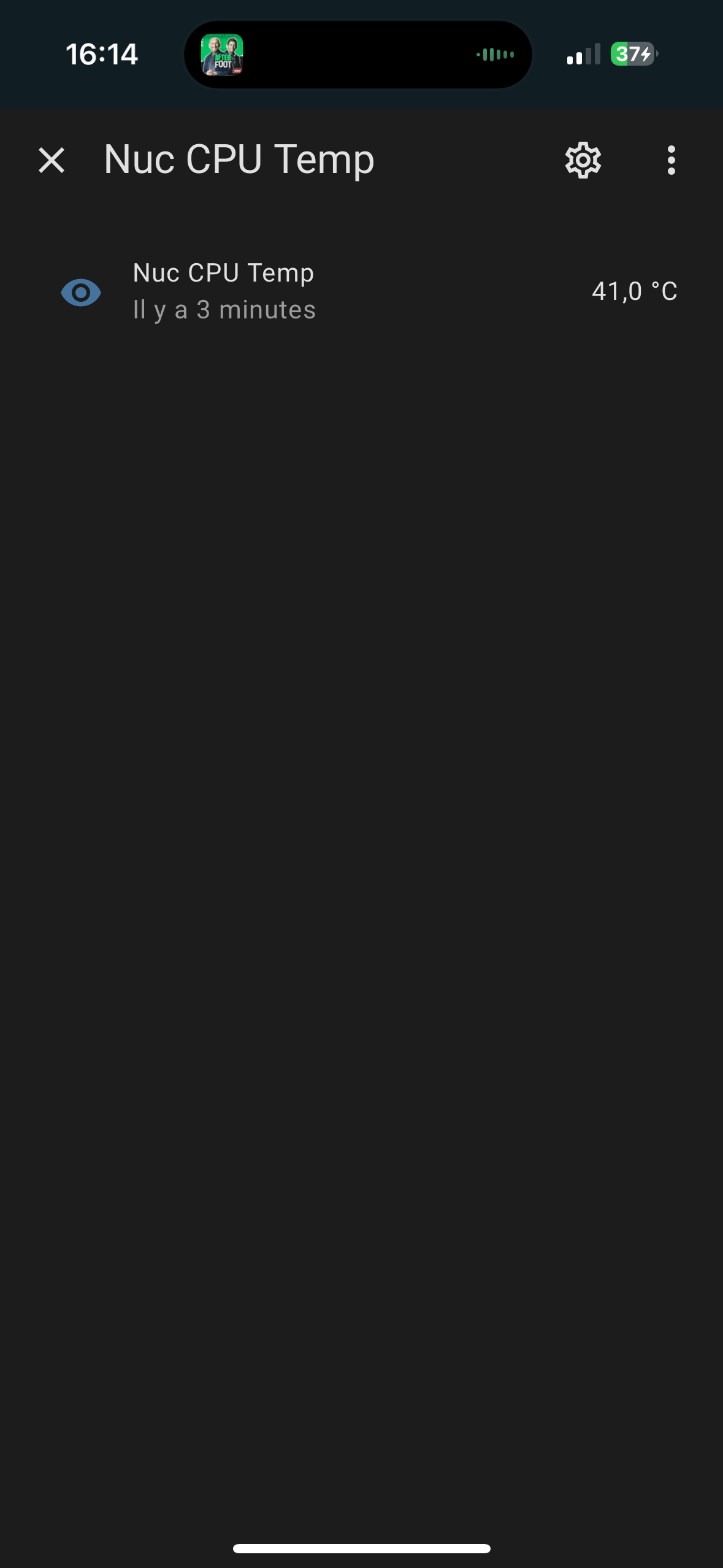

Ton entité, montre telle des statistiques, quand tu cliques dessus ?
Non elle remonte rien

J’ai pas de recorder:

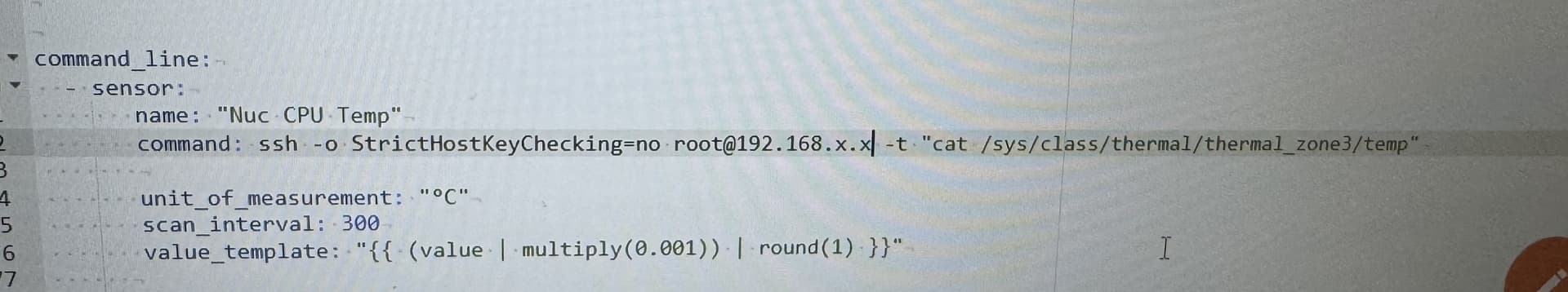

Essayer d’ajouter dans ton command_line:
state_class: measurement
Non cela ne fonctionne pas :man_facepalming:t4:

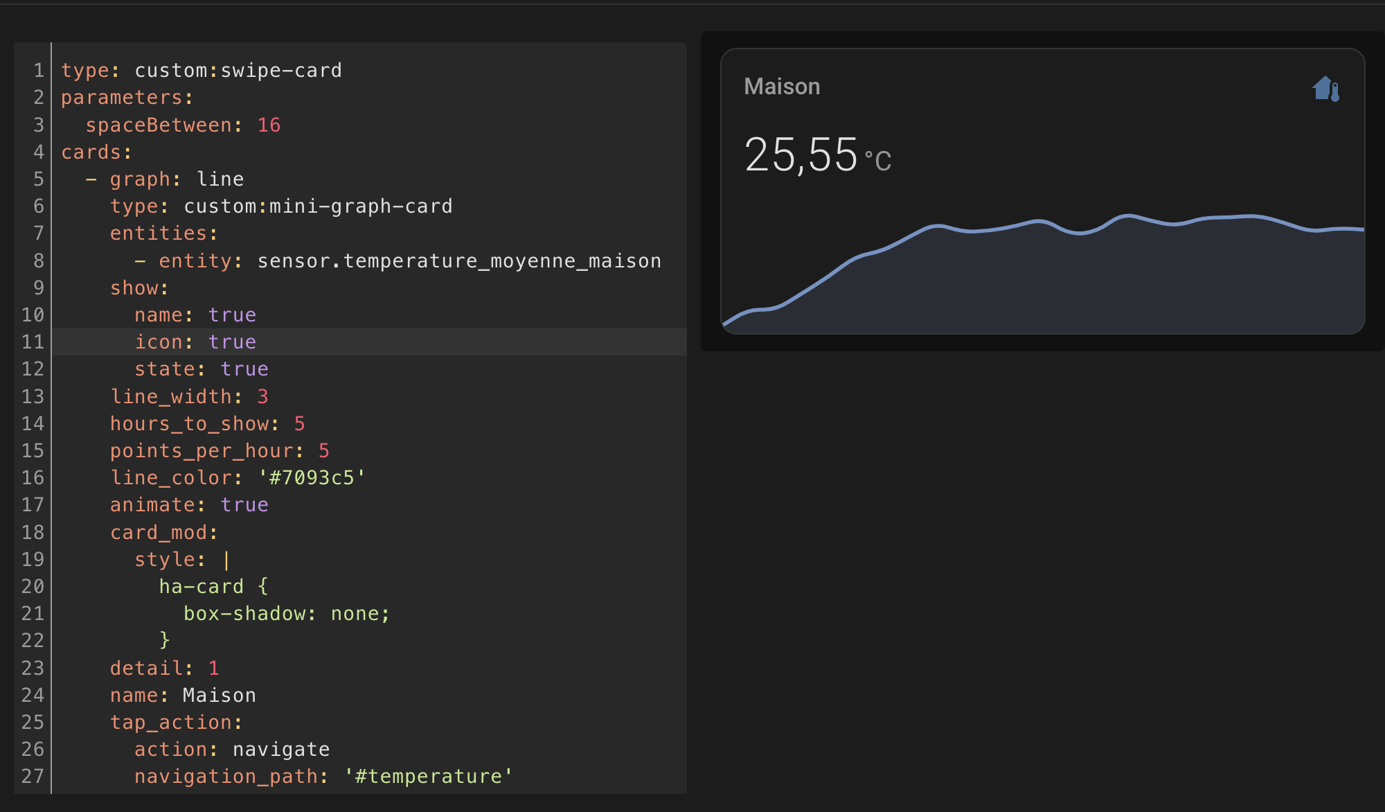

Si tu essayes ça ?
graph: line
type: custom:mini-graph-card
  - entity: sensor.temperature_moyenne_maison
show:
  icon: true
  state: true
line_width: 3
hours_to_show: 5
points_per_hour: 5
line_color: '#7093c5'
animate: true
card_mod:
  style: |
    ha-card {
    box-shadow: none;
detail: 1
tap_action:
  action: navigate
  navigation_path: '#temperature'
  haptic: medium
Non ça fonctionne pas

Peux-tu partager les détails de ton sensor dans les outils de développement?
Outils de développement → Etats, puis tu recherches ton sensor.nuc_cpu_temp et tu partages les détails ici.
