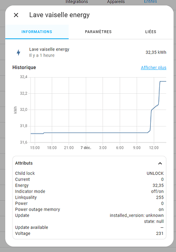

Une courbe de consommation doit se présenter comme ca avec comme unité des Kwh:
et du coup dans la config c’est un group_by, func: diff qu’il faut

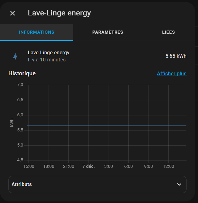

Tu peux nous montrer les infos de ton entité ?
Voilà mon entité. Bon pour l’intant il n’y a pas eu de machine aujorud’hui, donc la courbe ne monte pas beaucoup…
Donc c’est bien tu as (depuis que tu as branché cette prise) consommé 5,65 kwh
Tu peux donc utiliser la fonction diff dans ton groupe_by
Et calculer la diffence entre debut et fin de journée (donc ta consommation journaliere)
