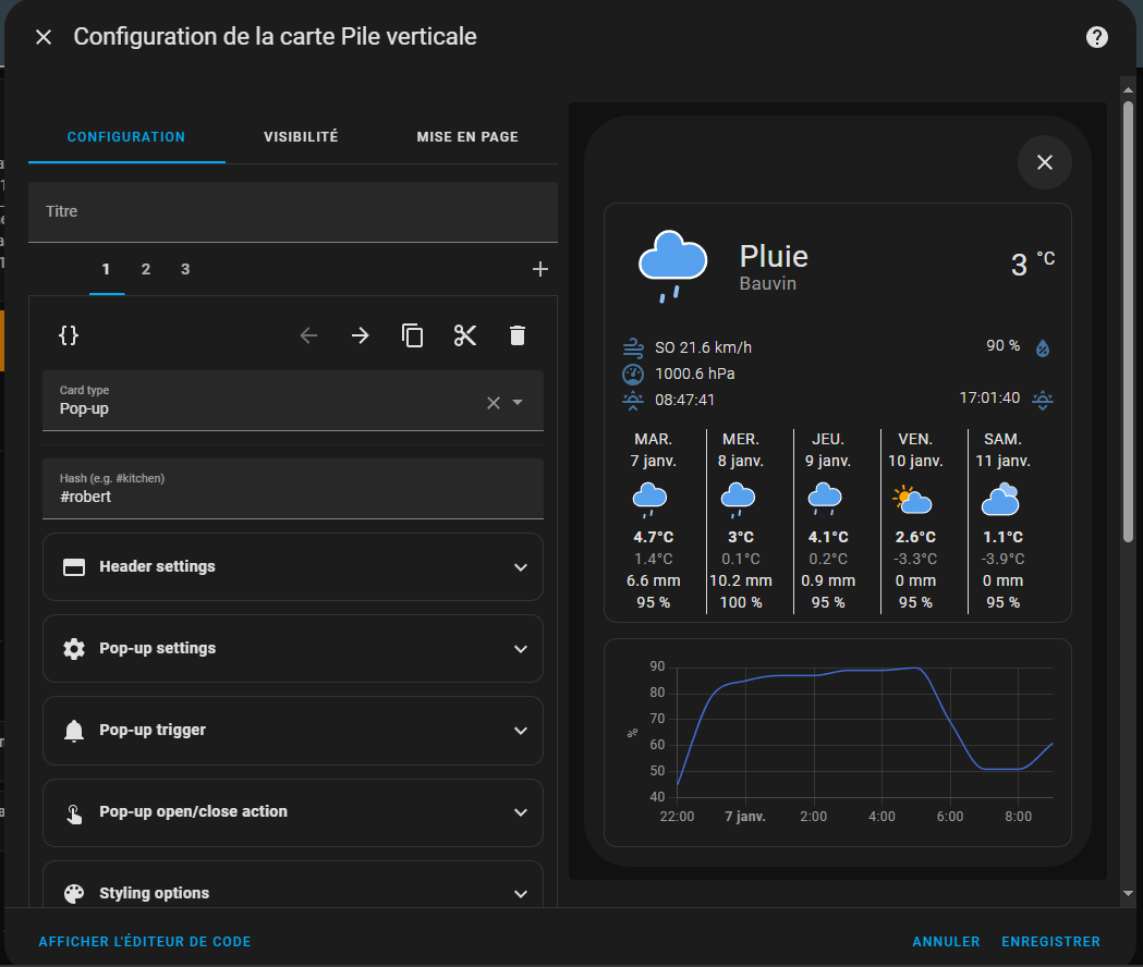

Voici la fameuse pop-up lors de la configuration :

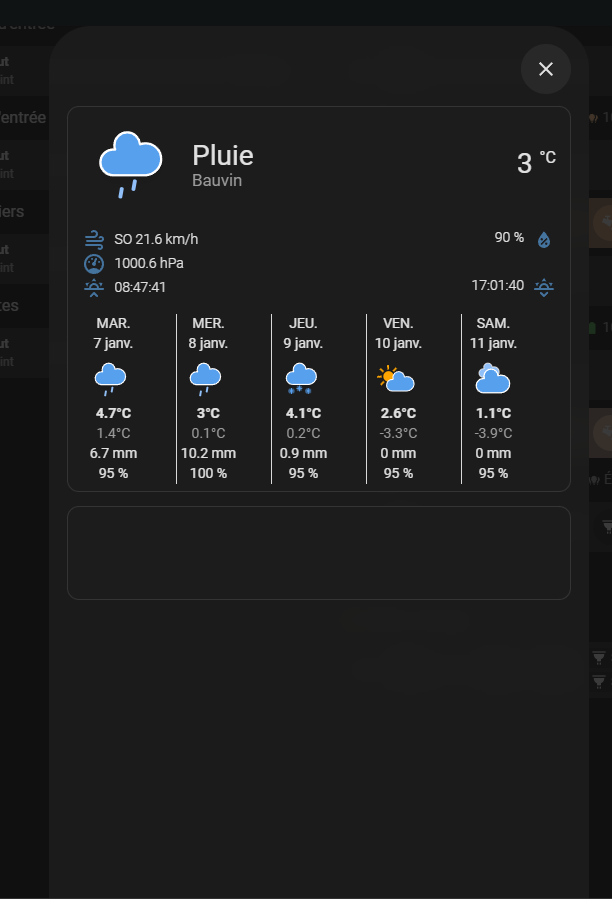

Mais quand je clique sur ma card pour afficher ma pop-up j’ai ceci :
J’ai fais exprès de mettre un tableau de météo (que j’utilise sur une autre pop-up) pour voir si la pop-up fonctionner correctement. Il est donc impossible d’y intégré un graph sur une pop-up ? Merci d’avance.
ça va être compliqué de t’aider sans le code de la carte, mais ça fonctionne avec minigraph en tout cas

Re,
J’ai reproduis une partie du code sans problème
  - chart_type: line
    period: hour
    type: statistics-graph
      - sensor.esp_labo_temperature
    stat_types:
      - min
      - max
      - mean
    hide_legend: true
1
Dans le doute vide la cache de ton navigateur internet
cdt
En effet, j’ai essayer avec un autre navigateur et ça a fonctionner. J’ai vider le cacher est c’est parti. Je te remercie d’avoir pris le temps de m’aider :slight_smile:
