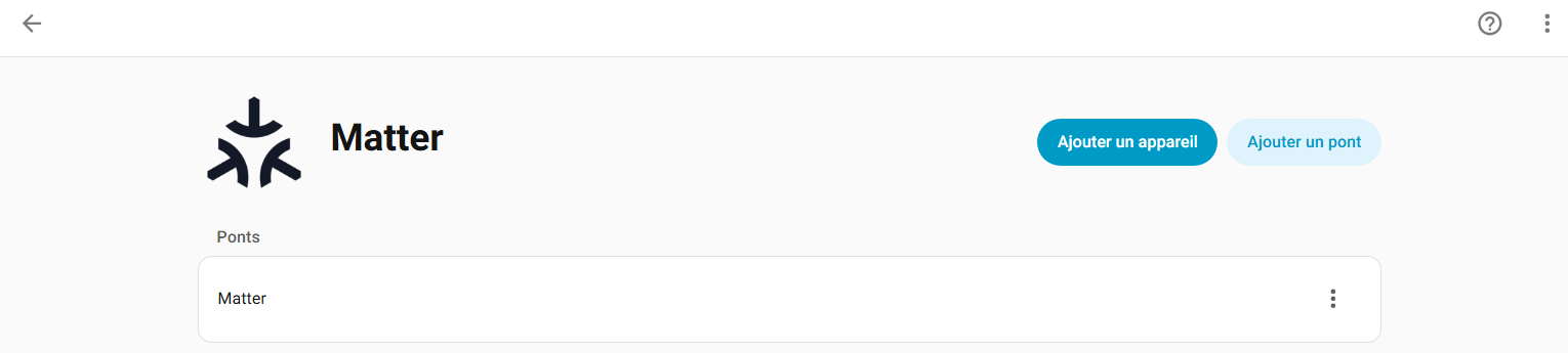

Donc, selon Copliot, un clic sur Matter devrait me permettre de choisir des équipements. La recréation d’un pont ne fait rien.

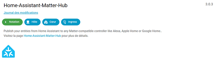

As tu pensé à regardé du coté de HA-Matter hub dans les modules complémentaires ? Je me suis servi de cela au début pour avoir mes appareils connecté à alexa sans passer par les skills.

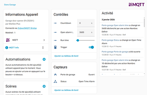

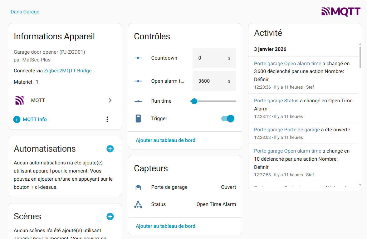

Mon module est un module permettant de piloter ma porte de garage avec un contact sec + un capteur d’ouverture pour connaitre l’état de la porte. Il est reconnu dans Zigbee2MQTT, j’ai quelques contrôles et capteurs accessibles :

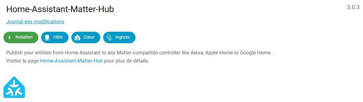

Concernant HA Matter Hub ou Matter Hub, est-ce que vous parlez de ce module complémentaire ?
(je n’en ai pas d’autre ayant Matter dans le nom, à part Matterbridge déjà installé)
Dans MatterBridge, je vois bien mon module

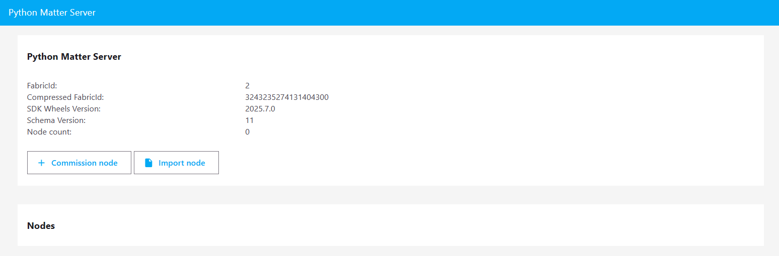

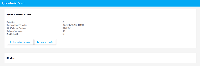

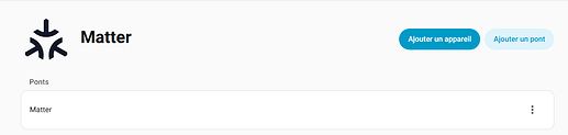

En revanche, dans Matter Server, je n’ai rien d’autre que
en passant par la barre latérale

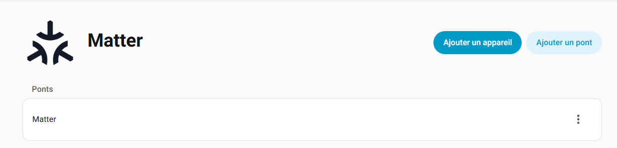

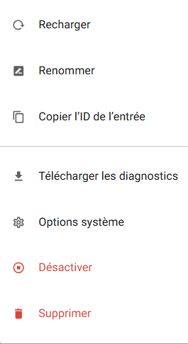

et si je passe par l’intégration, je ne vois que
un clic sur Matter ne fait rien, les 3 points n’affiche que

Comme je disais, je ne trouvais pas MatterHub, du coup, je viens de faire une recherche hors HA, et j’ai trouvé ce lien :
C’est lui ?

Tu peux mettre une capture de ton module ?
Après tu peux créer un bete script dans HA pour ouvrir ton garage et tu peux appeler ton script depuis Alexa (enfin ça marche sur GH}
Ok, ca confirme donc le choix d’Alexa…
J’ai posé une copie d’écran de mon module dans le 6eme message.

Bien… J’ai installé Matter Hub dont j’ai partagé le lien, suivi la vidéo fourni dans la doc (en français qui plus est !) et miracle, j’ai mon ouverture de garage. Un énorme merci !!!
J’ai eu des difficultés à faire afficher les étiquettes, mais après un redémarrage de HA, tout est ok. Bon, il faut quand même que j’affine le truc, parce que là, j’ai ajouté l’entité switch (switch.porte_garage_trigger), et Alexa le voit comme une lumière, je dois lui demander d’éteindre la porte de garage !!! Le script semble une bonne piste…
J’ai pu faire remonter aussi l’état de la porte juste en ajoutant le label, c’est magique !!!
