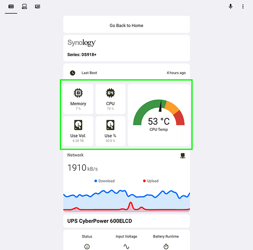

Bonjour à tous, je suis nouveau sur Home Assistant que je découvre de jour en jour ! J’ai une question qui est peut être bête, mais je n’arrive pas à faire cela (la partie entourée en vert sur l’image jointe)
Faut-il faire une grille dans une grille ? Ou une grille dans un horizontal_stack ?
Merci d’avance pour votre aide !

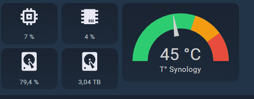

Je ne suis pas un spécialiste du lovelace et du jeu de configuration des cartes mais voici ce que je viens de faire pour te répondre
Exemple
type: horizontal-stack
  - type: vertical-stack
      - type: horizontal-stack
          - show_name: false
            show_icon: true
            show_state: true
            type: button
            tap_action:
              action: toggle
            entity: sensor.syno_maison_923_utilisation_de_la_memoire_reelle
          - show_name: false
            show_icon: true
            show_state: true
            type: button
            tap_action:
              action: toggle
            entity: sensor.syno_maison_923_utilisation_du_processeur_totale
          - show_name: false
            show_icon: true
            show_state: true
            type: button
            tap_action:
              action: toggle
            entity: sensor.syno_maison_923_volume_1_volume_utilise
          - show_name: false
            show_icon: true
            show_state: true
            type: button
            tap_action:
              action: toggle
            entity: sensor.syno_maison_923_volume_1_espace_utilise
      - type: gauge
        entity: sensor.syno_maison_923_temperature
        max: 100
        severity:
          green: 0
          yellow: 60
          red: 80
        needle: true
        min: 0
        unit: °C
avec le visuel :
Grille de grilles, ou un empilement de piles, ça marche :slight_smile:
C’est après juste une question de rendu à l’affichage, pour des histoires de conservation ou non de forme et dimensions.
Et après aussi faut pas se perdre dans le dédale que peut devenir l’interface de config de la carte :slight_smile:

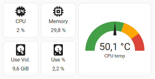

Un visuel qui colle à ta demande :
type: custom:layout-card
layout_type: custom:grid-layout
layout:
  grid-template-columns: 25% 25% 50%
  grid-template-rows: 50% 50%
  grid-template-areas: |
    "zone1 zone3 zone5"
    "zone2 zone4 zone5"
  - type: custom:button-card
    view_layout:
      grid-area: zone1
    entity: sensor.processor_use
    show_state: true
    styles:
      grid:
        - grid-template-areas: '"i" "n" "s"'
        - grid-template-rows: min-content min-content 1fr
      card:
        - aspect-ratio: 1/1
    view_layout:
      grid-area: zone3
    entity: sensor.memory_use_percent
    show_state: true
    styles:
      grid:
      card:
        - aspect-ratio: 1/1
    view_layout:
      grid-area: zone4
    entity: sensor.disk_use_percent_config
    show_state: true
    styles:
      grid:
      card:
        - aspect-ratio: 1/1
  - type: gauge
    entity: sensor.processor_temperature
    max: 100
    severity:
      green: 0
      yellow: 60
      red: 80
    needle: true
    min: 0
    unit: °C
    view_layout:
      grid-area: zone5
    view_layout:
      grid-area: zone2
    show_state: true
    styles:
      grid:
      card:
        - aspect-ratio: 1/1

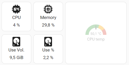

Yes ! Il y a la possibilité de mettre une carte de type gauge dans une button-card ? Effectivement je crois que c’est la carte ultime :slight_smile:
Oui, tu peux inclure n’importe quelle carte dans une button-card via les custom_fields :
J’ai réduis la taille de la gauge de 50% et son opacité à 30% juste pour te montrer :wink:
layout:
    "zone1 zone3 zone5"
    "zone2 zone4 zone5"
    view_layout:
      grid-area: zone1
    show_state: true
    styles:
      grid:
      card:
        - aspect-ratio: 1/1
    view_layout:
      grid-area: zone3
    show_state: true
    styles:
      grid:
      card:
        - aspect-ratio: 1/1
    view_layout:
      grid-area: zone4
    show_state: true
    styles:
      grid:
      card:
        - aspect-ratio: 1/1
    custom_fields:
      graph:
        card:
          type: gauge
          max: 100
          severity:
            green: 0
            yellow: 60
            red: 80
          needle: true
          min: 0
          unit: °C
          style: |
            ha-card {
              box-shadow: none;
              border: none;
    view_layout:
      grid-area: zone5
    styles:
      card:
        - aspect-ratio: 1/1.02
      custom_fields:
        graph:
          - position: absolute
          - left: 25%
          - top: 25%
          - width: 50%
          - height: 50%
          - opacity: 0.3
    style: |
      ha-card {
        box-shadow: none;
    view_layout:
      grid-area: zone2
    show_state: true
    styles:
      grid:
      card:
        - aspect-ratio: 1/1
