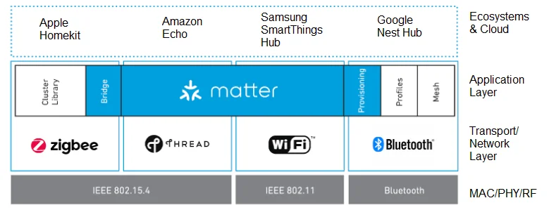

Une précision, tu te prépares pour Thread qui est la même couche que le Zigbee.
Matter c’est une couche au dessus. Tu peux avoir un appareil en WiFi, en Bluetooth, en Zigbee qui parle à un pont et qui soit compatibles Matter.

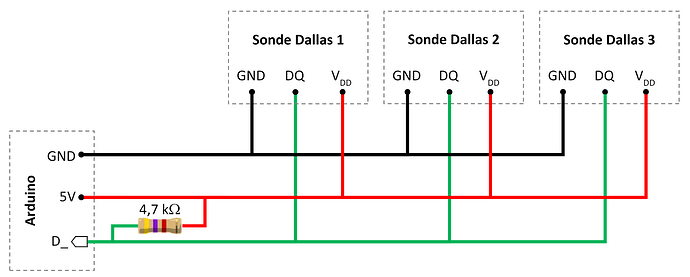

Ça résoudra pas ton problème conbee, mais dans la mesure du possible je prend systématiquement du filaire surtout quand c’est difficile d’accès. Du Dallas sur de l’esphome avec un seul bus pour tous les capteurs numériques.
Le sans fil zigbee dans mon cas c’est en attente de tirer le bus dans les différentes pièces.

Merci pour ta réponse @Cloom , il est vrai que je n’en ai pas besoin tout de suite mais . Il faudrait que je comprenne mieux ce qu’est Thread, je ne comprends pas trop la différence avec Zigbee qui est quand même très stable répandu et peu onéreux (sans parler des faibles consommations). Quels sont les atouts de Thread, je manque un peu de lecture.
Si je comprends bien le schéma, c’est HA qui jouera le rôle de Bridge Matter c’est bien ça ? Et ça ne servira qu’au écosystème cloud pour communiquer avec un langage universelle ?

Hello @Oles67, merci pour ta réponse. Je me suis beaucoup poser la question du filaire surtout sur mes capteurs reliés à l’alarme… Je ne sais pas par ou commencer pour relier tout ces équipements…
Que passes tu comme câble partout? Du Ethernet cat 6 avec 4 paires ? comment adressé chaque capteur. l’informatique, c’est mon métier, l’électronique : c’est une passion, mais la je suis pommé !
Aurais tu un schéma de câblage de ton ensemble avec les différentes références de modules que tu utilise stp ?
clt,
Je prends tous types de câble 6/10 ou 9/10.
C’est pas du gigabit qui passe.
Je mets un esp32 à chaque niveau et j’y branche mes sondes dallas.
Chaque sonde a une adresse (comme une adresse mac)
